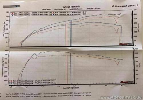

Nichts drauß geworden.
Fahre jetzt nur Software von Klasen-Motors und Luftfilterkasten von RS mit Pipercross Sportluftfilter.
Eingang: 330PS & 680Nm
Ausgang: 370PS & 770Nm
