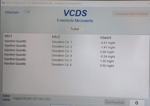

Hab dir hier mal ein Video rausgesucht wie man die injektorenwerte mal anschauen kann, schickst während dem ruckeln am besten ein Bild hier rein von den werten und dann schauen wir uns das an
Link zum video:
https://youtu.be/779TnmytQls?si=DHpSBo3HAhwMWWWz

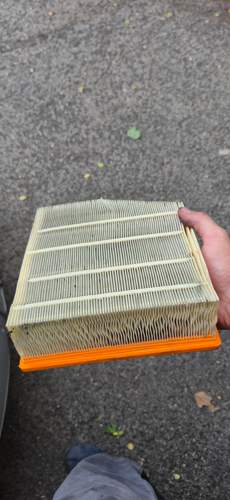

Den Luftfilter habe ich soeben gewechselt. Der Kraftstofffilter lässt noch auf sich warten.
Luftfilter
Interessant. Da wurden alleine von 09/2023 bis zu Deinem Kauf im Juni 2025 30.000 km von insgesamt 178.000 km seit 2007 gefahren.
Ist das Serviceheft denn insgesamt schlüssig, was die Laufleistung betrifft?
Der Luftfilter, wenn das Foto den alten zeigt, sieht nicht unbedingt danach aus, als sei er bereits seit 139.000 km drin. Habe da schon weit schlimmeres gesehen.

Kenne eher umgekehrtes, trotz scheckheft sehen die Filter aus wie seit 100tkm nicht gemacht … :/
Das Scheckheft ist meiner Meinung nach schlüssig. Es gab drei verschiedene Besitzer mit unterschiedlichen Fahrprofilen.
Für mich sieht der Filter nach der angegebenen Laufleistung aus. Was natürlich viel zu viel ist, bei dem vergleichsweise lächerlichen Materialpreis und den 10 Minuten Arbeit. Das Auto wird bei mir definitiv in besseren Händen sein.

Der abfotografierte Ausschlag von Zylinder 1 nach unten und Zylinder 5 nach oben waren bei leicht erhöhter Drehzahl. Insgesamt habe ich mehrmals leicht Gas gegeben und für einige Sekunden gehalten. Einmal beim Abtouren ist der Motor fast abgestorben. Insgesamt wurden die Aussetzer je länger der Motor lief, desto häufiger. Der Fehlerspeicher hat nichts Neues gezeigt.

Raildruckkalibrierpunkte könnte ich noch auslesen. Mache ich dann morgen, wenn ich mich für eine Testfahrt auf die Straße begebe.

Am Freitag schüttete ich zwei Dosen Motorsystemreiniger in den Tank und fuhr 200km mit möglichst viel Vollgasanteil. Bereits da meinte ich eine stetige Besserung in der Laufkultur des Motors zu spüren. Dann am Samstag und Sonntag fuhr ich insgesamt 1400km Langstrecke und verbrauchte die restlichen vier Dosen. Dummerweise hatte ich den Laptop mit dem VCDS zuhause vergessen, kann also leider keine Messwerte von der Reise liefern. Allerdings surrte der Motor stets absolut unauffällig vor sich hin. Von Unruhen im Motorlauf keine Spur mehr und Leistungsentfaltung und Verbrauch waren ebenso wie erwartet.
Ich habe sofort wieder eine Ladung des Motorsystemreinigers bestellt und werde dem Motor immer wieder eine Kur gönnen. Bei nächster Gelegenheit lese ich die Injektorenwerte wieder aus, um einen messtechnischen Vergleich zu haben.
Somit betrachte ich die Angelegenheit erst mal als erledigt. Danke an euch alle für eure Hilfe.
