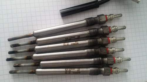

Habe mit NGK geschrieben und die um nach einer Meinung gefragt wegen dem Schadensbild. Die Antwort lautet:
Hallo Herr ...,
der Schaden an den Glühkerzen sieht nach Überspannung aus. Den einzigen Tipp den wir da geben können ist mal die komplette Glühanlage inkl. Steuergerät / Glühcontroller prüfen zu lassen. Welches Bauteil für die Überspannung verantwortlich ist kann man so pauschal nicht sagen.

Wobei ich mich frage, woher das da die Überspannung kommen soll?
Kann mir da trotzdem keinen Reim draus machen.
Wenn es daran liegen sollte, dann wäre ja der neue Motor auch bald am Arsch...
Meine Glühkerze die ich letztens draußen hatte sah auf jeden Fall vollkommen ok aus. Trotz eines defektes an der Glühkerze.
Aber NGK kennt sich da sicher besser aus 😎
Wie sieht es denn mit defekten Injetktoren aus? War es nicht so das defekte Injektoren bei dem 3.0 Tdi auch die Kerzen beschädigen können?

Für mich sieht so aus, als ob die Glühstifte regelrecht weggeschmolzen sind. Überspannung ist eine Möglichkeit, da hat der NGK Support durchaus einen guten Anhaltspunkt geliefert. Ein meiner Meinung nach wahrscheinlicheres Szenario ist ein klassisches Injektorenversagen bei dem es auch die Kolbenböden weggeschmolzen hat. Das lässt sich, jetzt wo die Kerzen draußen sind, mit einem Endoskop leicht überprüfen.
Da ich zum Baujahr keine Infos gefunden habe, frage ich mal nach den Glühkerzen der ersten Baureihe des 3,0 TDI. Anfangs wurden Keramikkerzen verbaut und später welche mit Metallspitzen.
Ist nur eine Überlegung, wenn von Keramik auf Metall gewechselt werden sollte, muß das Motorsteuergerät zwingend geflashed werden, da sonst Schäden auftreten können durch Überspannung. Wie in diesem Fall z. B.
Bei Keramik Glühkerzen gab es Fälle von abtropfenden spitzen die Schäden am Kolben verursacht haben.

Die Frage wäre warum Audi den Wandel von Keramik auf Metall gemacht hat. Weil die Kerzen abbrechen können und den Motor zerstören oder wegen den Temperaturen. Ich glaube bei Aldi oder Lidl gibt es doch diese Woche n Endoskop, oder? Und komme ich damit in den Brennraum rein? Ob die Spitze vom Durchmesser so klein ist?
Ich habe mir für Hobbyzwecke ein billiges 30EUR Endoskop gekauft und mit 8,5 mm Durchmesser passt es in das M10 Gewinde der Glühkerzen. Es ist nicht sehr flexibel, aber um auf den Kolbenboden zu gucken reicht es. Zum Vergleich: So sahen meine (Metall-)Glühkerzen nach ca. 170.000km aus, daneben das 8,5mm Endoskop.
