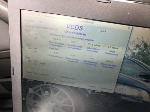

Hey Leute. Seit längerem ist mir aufgefallen das ich eine ziemlich hohe Abgastemperatur habe.
Es kam noch nie ein Fehler. Aber immer wenn ich das Auto abstelle, habe ich vom Auspuff dieses bekannte Hitze bloppen.
Ist doch bei einem Diesel nicht normal ?
Wenn er regeneriert ist es noch extremer. Aber das ist ja klar.
Die endrohre sind immer heiß. Selbst wenn er nicht regeneriert.
Kann mir jemand sagen dass das normal ist ? XD
Oder meint ihr das der dpf bald voll ist ?

die Beladungswerte zumindest die errechneten kannst dir mit VCDS angucken, oder du baust ihn aus und wiegst ihn.
Wieviel Km hat der Bock runter?
Jetzt bald 200tkm. Seit 100t hab ich ihn und fahr nur Langstrecke.
Beladungswert ist ca 75% voll.

Ich würde mal die MWB 102 und 104 bei laufendem Motor auslesen und die Werte hier posten. Bitte den Motor schon ca. 5 min am laufen haben, sonst ist der gemessene Rußwert noch nicht eingeschwungen, also zu ungenau.

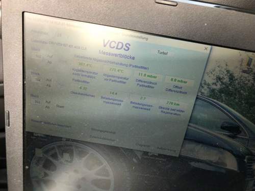

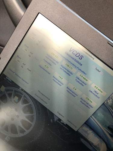

Hier braucht es m.M.n. eine Diagnosewerkzeug. Bin selber etliche Male mit dem VCDS-Laptop rumgefahren und habe meine Temperaturwerte im Abgastrakt überwacht. Grund: Ich wollte das damalige Reg.-Verhalten endlich kapieren. Und das gelang mir dann irgendwann mit ach und krach.
Sind neue Bosch Injektoren. Bei mir merkst es eben beim lastwechsel ja und das er beim beschleunigen sofort anzieht. Was darf er den bei normaler fahrt für Abgastemperaturen haben ? Dann les ich mal beim fahren aus.
Im 102er Block liegen meine Temps. bei typischerweise 180...220° im Low-load (Stadtverkehr). Sobald Du über 500°C bist und nicht gerade mit vmax über die Bahn fliegst, kannst Du von einer Reg. sicher ausgehen. 😉
Wenn Du ausliest, denkst Du auch an die Daten im Standgas vom Block 102 und 104?
Alles klar. Werd mich am Wochenende ran machen.
