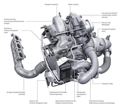

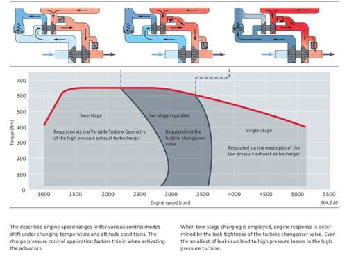

Das scheint mir genau der Drehzahlbereich zu sein, wo sich der große Turbo dazu schaltet. Möglicherweise hast Du ein Problem im Turbolader selbst.
Deine Aussage zum möglichen Problem mit dem elektrischen Antrieb der Turbine verstehe ich nicht ganz. Welche Turbine soll elektrisch angetrieben werden? Beim 4G sind die beiden Turbos mechanisch per Abgas angetrieben. Erst beim S6 4K hat man einen elektrisch angetriebenen Turbo zum großen Abgasturbo.
Ich meinte den elektrischen actuator Turbinenantrieb
Hahaha! Der elektrische Aktuator hat nichts mit irgendeiner Turbine zu tun. Das ist nur ein Ding, dass Vibrationen auslöst und auf den Scheibenrahmen überträgt. Das soll den "V8-Sound" berbessern/unterstützen, der auch durch die Lautsprecher an den Endschalldämpfern in "Dynamic" erzeugt wird.
Noch einmal: Die Turbos beim A6 C7 4G BiTurbo sind reine Abgasturbolader und da wird nichts elektrisch angetrieben.
Wo hast Du das her? Poste mal bitte die Quelle dafür.
Ach sorry, jetzt habe ich mal gegoogelt. Du meinst die Unterdruckdose mit dem Gestänge für die VTG-Verstellung. Ich wusste nicht, dass das Ding so heißt.
Ja, die könnte defekt sein oder die VTG-Verstellung könnte innerhalb des Turbos fest gegammelt sein. Bin mir jetzt nicht sicher, aber mit VCDS könnte die über eine Stellglied-Diagnose möglicherweise getestet werden. Bin mir aber nicht sicher. Vielleicht weiß ein anderer User genaueres dazu.

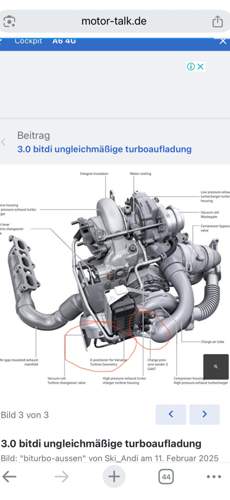

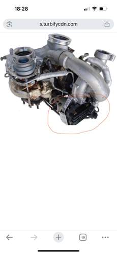

Ich meinte dieses Detail
@Rowdy_ffm schrieb am 11. Februar 2025 um 17:27:19 Uhr:Ach sorry, jetzt habe ich mal gegoogelt. Du meinst die Unterdruckdose mit dem Gestänge für die VTG-Verstellung. Ich wusste nicht, dass das Ding so heißt.
Sorry! Ich habe mich durch "Aktuator" in die Irre leiten lassen.

in dem gezeigten Drehzahlband beginnt die Turbinenumschaltung und der kleine Turbo ist fast am Anschlag. Druck wir bereits mit der Umschaltklappe mitgeregelt.
ggf. mal den Unterdruck, bzw. die Unterdruckdose, oder das Vakuumventil oder dessen Ansteuerkabel kontrollieren

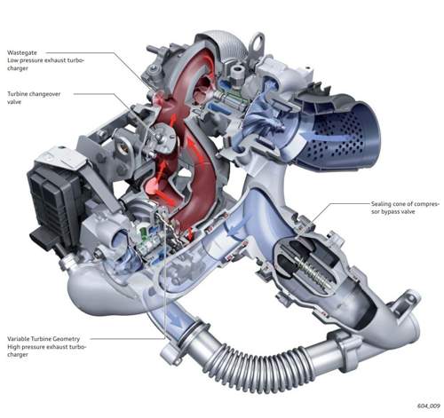

Zum Thema «Vacuum cell
Turbine changeover valve» ist auch ein elektrischer Anschluss dabei, weiß jemand wofür dieser zuständig ist?
