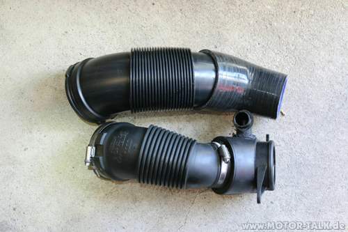

Hi, sorry wollte schon vorher antworten, aber habe meine Anpassung noch nicht hinbekommen. Hattest Du vorher den LMM 059906461N? Da Du den FL CDYA hast, ist das einfacher für Dich. Wie Du sagst, das Element selbst ist gleich nur das Gehäuse und Schlauch ist größer, was Du ja bereits angepasst hast. Das einzige was geändert werden muß, ist die Linearisierung im Motorsteuergerät, da jetzt im größeren Gehäuse das Element eine andere Kennlinie bekommt und bis 1400Kg/H anstatt 900Kg/h lesen kann. Ich habe auch wie Du das Gehäuse und den BiTDI Schlauch genommen und mit einem 45grad Silikon Reduzierbogen angepasst. Siehe Bild. Passt sehr gut. Ich habe auch die Kennlinie im MSG angepasst. Nur bekomme ich leider Fehler mit Motorwarnlampe und vcds sagt LMM defekt. Ich muß noch schauen ob ich das Teil zum laufen bekomme. Da ich den VFL habe, ist bei mir auch ein anderes Element: 059906461K. Ich habe 2 Drähte am Stecker tauschen müssen wegen unterschiedlichen Schaltplänen, ging immer noch nicht. Auch ist bei mir das MSG EDC16 und bei Dir EDC17. Das heißt die Schnittstelle am MSG könnte anders sein. Falls ich das Teil nicht zum laufen bekomme, werde ich das alte Element im größeren Gehäuse einbauen. Das würde gehen, aber das größere Gehäuse ist so augelegt daß das alte Element umgekehrt reingeht. Werde wieder anpassen müssen. :-)

Genau, hab original das N drin mit dem gleichen Hitachi sensor als beim BiTu.
Hab die MTM software drauf und ein pumpen im oberen Bereich. Wollte nur experimentieren ob man es damit (Q) evt verringern könnte. Der motor läuft schon sehr gut, nur der oberen geschwindigkeitsbereich ist nervend (erreicht man zum glück heutzutage kaum nog 😁 )
Ich habe immo angepasst mit den verschiedenen schläuche die ich noch hatte. (hab extra schläuche original für CDYA und für den BiTu).
Muss die aber noch ordentlich verbinden, sind immo nur gesteckt.
Danke für dein bild. Das wäre noch eine andere Möglichkeit.
Hab leider keine Möglichkeiten meine Kennlinien anpassen zu können.
An ein einfaches ändern des sensors hatte ich auch schon gedacht (in deinem fall), wußte nicht dass die sensoren spiegelverkehrt sind.
