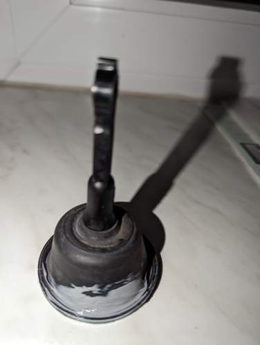

Ich weiß nicht ob das hilft. Die Lambdasonden waren wie schon vermutet nicht vertauscht. Die Gasanlage schaltet, wenn sie angeschaltet ist auch zu, nur ändernt es nichts an den Zündaussetzern. Was ich heute noch mit der Unterdruckpumpe festgestellt habe, das die Unterdruckdose beifahrerseitig undicht und somit den Druck nicht hält. Ich habe auf einem Video bei Youtube gesehen das sie sich im Stand verstellen muss und beim Gas geben wieder loslässt. Hab die Dose mal aufgemacht und der Gummibalg hat einen Riß. Da es sie ja nicht einzeln gibt und die Verstelllung ist ja auch nicht ganz günstig, habe ich sie mal mit Silkon geflickt. Mal schauen ob das fruchtbar ist. Mache jetzt aber Butter bei die Fische und werde den Kat rechts nochmal ausbauen und ihn mir angucken. Meiner Vermuttung nach wird ja der Vorkat wenn zu sein oder? Anhand der Teilenummer lassen für Quattro mit AG5 noch welche aus cdem Zubehör ab 260 finden. Da steht nur was von Euro3 und der Wagen hat aber Euro 4. Die Fuel Trim Werte waren immer noch extrem unterschiedlich.

Unterdruckdose Riß bedeutet Falschluft. Welche Klappe macht es deshalb nicht richtig ?
So langsam wird es aber klar, warum das Auto günstig war.
nachdem die Motormechanik aber schon abgearbeitet ist, dürfte der Zieleinlauf ( Auto läuft i.O. ) bald stattfinden.
Unten waren die Fehler beim abholen, wo ich ihn auf den Trailer gefahren habe. Der Riß ist in der Memebran der Unterdruckdose Beifahrerseite der Saugrohrverstellung (siehe Foto). Hier gab es Druckverlust im Unterdrucksystem, also keine Falschluft. Was mich nur wundert ist das er zwischdurch vernünftig lief. Aber ich baue ihn erstmal aus und dann mal weiter gucken.
