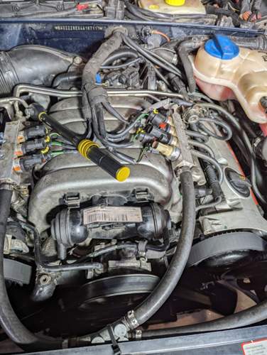

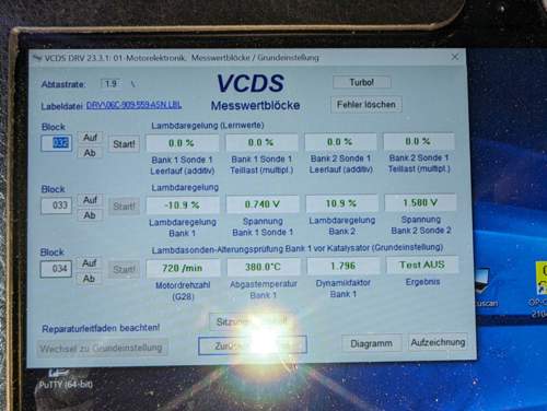

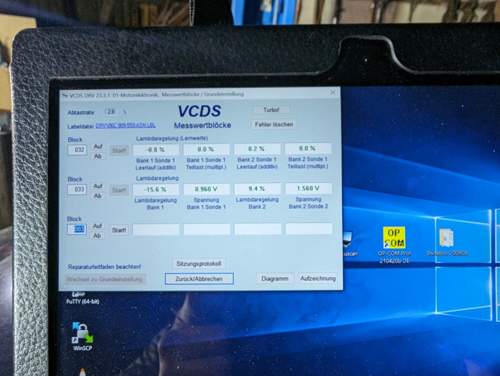

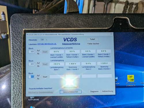

Das Ventil habe ich heute getauscht und das Geräusch ist weg und der Öleinfülldeckel wird nur noch leicht angesaugt. Die Verbrenunbngsaussetzer auf Zylinderbank 1 sind aber immer noch vorhanden. Ich hätte jetzt entweder die Kabelstränge für die Einspritzdüsen oder die Zündmodule in Verdacht. Die Einspritzdüsen werden es nicht seiin, denn die habe ich heute Abdend einmal komplett mit Zylinderbank 2 quer getauscht und die Fehler sind nicht gewandet. Woran könnte das noch liegen, da die Zündmodule und Kerzen neu sind? Mein A8 D2 3.3 TDI hatte 2 Motorsteuergeräte für jede Bank also eins. Ist bei diesem Mortor evtl. auch so und eins hat evtl. ne Magge? Hab die Fuel Trim Geschichte ausgelesen, nur ganz schlau werde ich da nicht draus. Bilder sind angehangen vielleicht kann da einer was mit anfangen. Flaschluft konnt ich mit Bremsenreiniger nicht feststellen.
Danke
Thomas
Ich habe ca. 10 Jahre einen A4/2.0 LPG gefahren.
Habe mit VCDS im EOBD Modus den Kurzzeittrim und Langzeittrim ausgelesen! War für mich übersichtlicher.
Diese sollen bei +/-3% liegen.
Audi sagt +/-10% sind i.O.
Hast Du den Wagen nur auf Benzin gefahren? Treten die Aussetzer auch auf?
Lambdaregelung muß B2 mehr reintuen und B1 herausnehmen.
stimmen die Steuerzeiten ? B1 kann auch der Kat zu sein...

fuel trim +10 - 10 % ist schon deutlich.

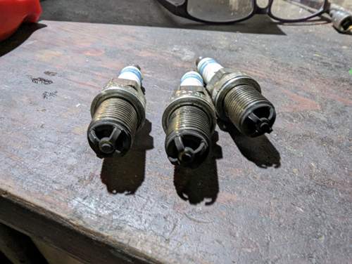

Ja nur die Zylinderbank 1 Beifahrerseite auf allen 3 Zylindern hat Aussetzer. Die Kompression auf Zylinder 2 ist zwar an der Verschleißgrenze mit 9 bar, aber ich denke das wird nicht das Problem sein. Die Zündkerzen sind auch alle schwarz auf der Seite. Die Kabelstränge könnte ich nicht so durchtesten wie gedacht. Aber wenn ich alle Düsen und Zündmodule abziehen sagt er bei allen Unterbrechung im MSG. Auf der Bank 1 sind auch alle 3 Kolbenböden Pfurztrocken und Bank 2 war leicht benetzt. Hab irgendwie das Gefühl der kriegt nicht richtig Sprit, denn aus dem Auspuff kommt auf der Seite nicht so viel raus wie auf der anderen und der hintere Kat wird auch nicht so heiß. Wenn er ein ein Moment läuft geht er von der Drehzahl her runter, also denke ich der Warmlauf ist i.O. Die Gasanlage ist auch komplett abgeklemmt zur Zeit.

Nach meinem Wissensstand, sind die 4 Elektroden Kerzen für Gas nicht geeignet.

auf Kerzenbild kann man im Leerlauf nichts geben, weil die Mittelelektrode die Freibrenntemperatur nicht erreicht.
