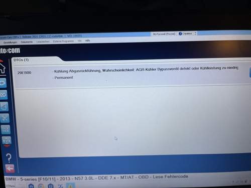

Hallo zusammen, ich habe bei mir die ansaugbrücke gereinigt da der Kühlmittelflansch einen haarriss bekommen hat und sie eh unten war seit dem habe ich den Fehler 29EB00 Kühlung Abgasrückführung, Wahrscheinlichkeit: AGR-Kühler Bypassventil defekt oder Kühlleistung zu niedrig. Was könnte der fehler sein mein Verbrauch ist um 1 Liter gestiegen
Fehlerspeicher

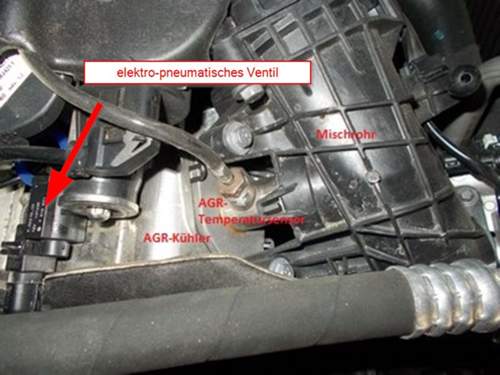

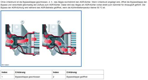

...beim Kaltstart öffnet die AGR-Kühler Bypassklappe (BPK) den Bypasseinlass und verschließt gleichzeitig den AGR-Kühlereinlass.
Dies dient der schnelleren Erwärmung des Motors (Kaltstartemissionen) und soll der Versottung des noch kalten AGR-Kühlers vorbeugen.
Bei Erreichen von 50°C Kühlmitteltemperatur schließt die BPK und öffnet den AGR-Kühlereinlass.
Der "Abgastemperatursensor nach AGR-Kühler" überwacht u.a. diese Funktion, indem im Leerlauf bei warmem Motor die Bypassklappe angesteuert wird. Bei diesem Vorgang muss sich eine minimale Temperaturdifferenz zwischen Bypass "AUF" und "ZU" ergeben. Wenn nicht, wird "29EB00" gesetzt.
Es kann dabei natürlich nicht unterschieden werden, ob es an der Funktion der BPK oder einem nicht mehr funktionierenden AGR-Kühler liegt.
Die BPK wird mechanisch von einer angelenkten Unterdruckdose bewegt.
Es muss also geprüft werden
- Mechanik der BPK (Freigängigkeit)
- Unterdruckschlauch EPV <-->Dose (rot)
- elektro-pneumatisches Ventil (EPV - elektrische Ansteuerung und Schaltverhalten)
- Unterdruckschlauch Zentrale Unterdruckversorgung <--> EPV (schwarz)
Grundsätzlich kann natürlich auch der "Abgastemperatursensor nach AGR-Kühler" defekt sein.
Eine Signalunterbrechung oder ein Masseschluss würden allerdings als elektrischer Fehler registriert.

In der BMW Diagnosesoftware Rheingold/Ista+ gibt's einen Test für die Klappe.
Da wird gemessen ob die Temperatur nach AGR Kühler steigt bzw. fällt beim Öffnen und schließen der Klappe.
Und man sieht ob sie sich bewegt.
Oft ist es auch das Pneumatikventil bzw. einer der Unterdruckschläuche davon undicht.
