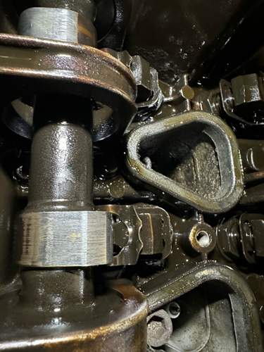

Hallo zusammen …. Kann es sein das die Auslass Nockenwellen sich verabschiedet hat ?
So ist es!

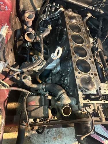

Zum Glück hat Mercedes noch welche auf Lager gehabt …. Denke mal das auch der eine oder andere Kipphebel auch sein Ziel an Laufleistung erreicht hat . Im selben Zug wenn das Ventigehäuse unten ist würde ich auch gleich die Ventischaftdichtungen und Gleitschienen mit Kette tauschen … hat das jemand hier schon gemacht ? Erfahrungen damit ?
Das macht auf jeden Fall Sinn, ich weiß nicht wieviel der Motor gelaufen hat aber wenn alles schon offen ist...mitmachen.
Voraussetzung ist, das es noch vernünftiges Material gibt. Ich kenne diese Themen nur vom M117, da gibt es oft Probleme mit den Nachbaukettenspannern von Febi...obwohl die im Werk angeblich Stück für Stück geprüft wurden.
…es sieht zumindest genauso aus!

Ich hatte mich beim Anblick des Fotos oben schon gewundert das der obere Lagerbock leer erscheint...ist das schon so eine Reparaturnockenwelle?
Hi Jungs laut der Nummer auf der Nockenwellen ist es die Originale also die erste . Siehe Bild . Die Reparatur Nockenwellen die es gibt bei Mercedes sind vom Aufbau Lagerrungen alle gleich haben aber verschiedene Aufmaße um das Nockenwellen Gehäuse eventuell zu Hohnen. Mit 0,1 0,25 und 0,5 mm aufmaß .

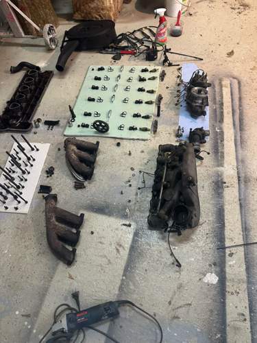

Hab die Originale Bestellt sowie auch die Ventilschaft Dichtungen, Kette, Kettenspanner und die zwei Gleitschienen. Wurmschrauben sind auch dabei neue für die Ölbohrungen. Die zwei großen Gleitschienen müssen laut einem älteren Mercedes Meister zu 99 Prozent nicht getauscht werden können es auch nicht da muss man den ganzen Motor zerlegen.
Ventilstößel habe ich ebenfalls noch ein paar bekommen können, die sind leider nicht mehr lieferbar von MB, leider auch sehr teuer Stk 186 Euro …..
naja jetzt erst mal alles zusammen bekommen und dann zerlege ich das gute Stück.

Moin Moin !
Ja , das war mir erst gar nicht aufgefallen!
Nein , da ist eindeutig schon die Rep.Welle reingekommen! Wahrscheinlich aber sind die ET-Nummern nicht geändert worden , weil wohl nur noch die Rep.Wellen verkauft werden. Vermutlich schon seit über 30 Jahren, daher habe ich mein Wissen, damals habe ich ein oder 2 x so einen Nockenwellenschaden repariert.
MfG Volker
