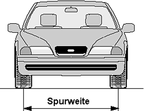

sorry aber da liegst du falsch! eigentlich wäre der ausdruck spurweite richtiger als spurbreite.
eine 9x19" mit ET35 und eine 9x19" mit ET40 incl 5mm spurplatten sind am ende dass selbe!
ET40 plus 5mm spurplatte = ET35!
nur durch ändern der reifen von 255 auf 275 ändert sich nicht die spur! die wird durch die ET bzw breite der felge bestimmt!!! soweit ich weiß, wird die spur von der mitte der felge aus gemessen! und solange die breite der felge UND auch ET (felge oder durch ausgleich mit platten) gleich bleibt...bleibt es auch die spur!
aber wenn du mit spurbreite aussenkante-aussenkante reifen nimmst, hast du recht...die wird mit 275 breiter, aber auch die ist identlisch zu einem phaeton mit 9x19" ET35 und 275!!! solange auf der ET40 auch die 5mm spurplatten li und re (sprich 1cm total) gefahren werden!
