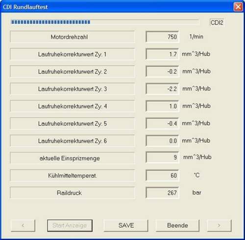

habe gerade das selbe Problem bei Kälte 😠.
Motor dreht freudig bei -7°C aber geht nicht an.
Dieselleitung am Dieselfilter ist sehr sehr leicht undicht, nach ca. 12 h sieht man eine Luftblase in der durchsichtigen Leitung - das kann's aber nicht sein........
........heute in die Garage geschoben und 2h bei +6° "auftauen" lassen - beim ersten Startversuch sprang er sofort an, so als ob nichts gewesen wäre, die Luftblase hat er ohne zu mucken "geschluckt".
Rücklaufmenge wurde im April geprüft - alle Injektoren sind innerhalb der zulässigen Toleranz von +/-5 (die größte Abweichung ist -2,2 bis +1,7 s. Anhang).
Getankt habe ich das letzte Mal vor 2 Wochen, da müsste eigentlich Winterdiesel drin sein.
Kann es sein, dass die Dichtungen des Druckregelventils bei Kälte nicht mehr abdichten, so dass kein Druck aufgebaut wird?

Fehlerspeicher ist ausgelesen - keine Hinweise auf erkennbare Defekte (s. Anhang).
Rundlauftest ergab, dass alle Injektoren und Raildruck offensichtlich in Ordnung waren (s. Anhang).
Habe jetzt die Dichtungen am Druckregelventil und den Dieselleitungen gewechselt.
Auffällig war eine "Verschmutzung" an der vorderen Dichtung vom Druckregelventil (s. Anhang) - evtl. führte dies zu einer Undichtigkeit?
Bis jetzt startet er tadellos, jedoch sind die Temperaturen auch wieder oberhalb 0°C........
Mal sehen bei den nächsten Minusgraden, ob das so bleibt 🙄.
Danke nochmal für die Hinweise!
