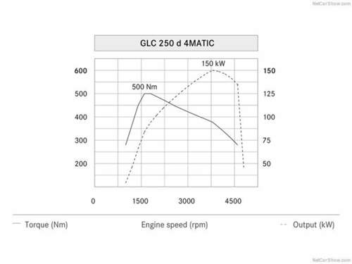

das gigantische Drehmoment von 500 Nm ist zwar nur in einem kleinen Bereich um die 1800 -2000 U/min. , jedoch läuft die Kurve sehr lang weit über die immer noch imposanten 400 Nm und zwar bis etwa 3500 U/min. Der Knick nach unten geht erst bei gut über 4000 U/min nach unten. Also bei dem 250 d steckt schon was dahinter, zwar nicht bei der Höchstgeschwindigkeit dafür aber in den gängigen Fahrbereichen die zum Beschleunigen bzw. ziehen wichtig sind.
(im Anhang das Diagramm für den C 250 CDI, dürfte für den GLC nahezu identisch sein)
resci

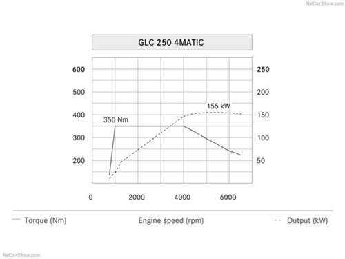

Gibt's so ein Leistungsdiagramm auch für den 250Benzin? Wäre interessant im Vergleich, ebenso mal die Beschleunigungswerte in versch. Geschwindigkeitsbereiche...
Habe nur für GLC 220 d und A250 gefunden...
Letzterer sollte aber ebenso passen

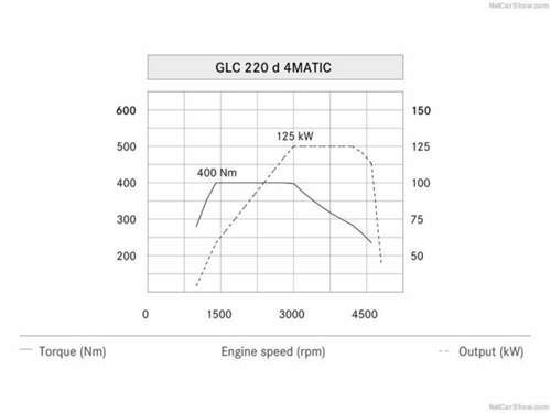

Aber gerne ... anbei nochmals die Diagramme vom GLC 250, 220d und 250d:
Leistungsdiagramm-glc-220d
Leistungsdiagramm-glc-250-benziner
Leistungsdiagramm-glc-250d

Noch ein kleines komentaar auf die Diagramme vom GLC 250, 220d und 250d.
Die diagramme soll man vorsichtig interprtieren . Nur wan 9G automatik in der 3 modellen völlig identisch ist (und der 3 moteren auch softwarmassig bei selbde RPM arbeiten) kan man vergleichen. Normal arbeitet ein benziner by höhere RPM, und kan dan auf der räder doch das selbde moment (=Nm) bekommen. Die kraft auf die Räder ist wichtig beim vergleich, nicht die kraft die der motor intern entweckelen kann.

Ich habe den Motor in der neuen B-Klasse erleben dürfen und wenn sich meine Frau dafür entschieden hätte, wäre das mein absoluter Wunschmotor gewesen und nicht der 220d.
Der Benziner hat ein Drehmoment von 350 Nm und das in einem Drehzahlbereich von ca. 1000 bis 4000 Umdrehungen pro Minute. Was das für die Beschleunigung und für das Cruisen, bzw. Fahren am Berg bedeutet, muss ich euch alten Hasen doch sicher nicht mehr verdeutlichen oder? ;-)
Einzig im Verbrauch muss man diesen Genuss an Fahrfreude ausgleichen, weil man sicher immer 1-2 Liter über dem Verbrauch des Diesels liegen wird.
