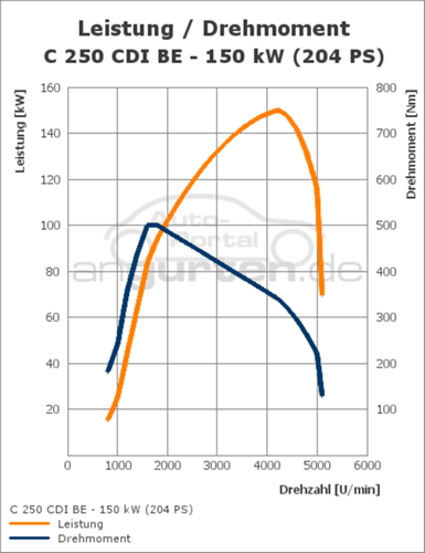

das gigantische Drehmoment von 500 Nm ist zwar nur in einem kleinen Bereich um die 1800 -2000 U/min. , jedoch läuft die Kurve sehr lang weit über die immer noch imposanten 400 Nm und zwar bis etwa 3500 U/min. Der Knick nach unten geht erst bei gut über 4000 U/min nach unten. Also bei dem 250 d steckt schon was dahinter, zwar nicht bei der Höchstgeschwindigkeit dafür aber in den gängigen Fahrbereichen die zum Beschleunigen bzw. ziehen wichtig sind.
(im Anhang das Diagramm für den C 250 CDI, dürfte für den GLC nahezu identisch sein)
resci
Leistungsdiagramm-mercedes-benz-c-klasse-limousine-c-250-cdi-be-autom-93
resci
Hier noch für den 250d GLC
Hab ich auch aus diesen Gründen gewählt
resci
Gibt's so ein Leistungsdiagramm auch für den 250Benzin? Wäre interessant im Vergleich, ebenso mal die Beschleunigungswerte in versch. Geschwindigkeitsbereiche...
Das relativ kurze Drehmomentband kann durch manuelles Schalten in den höheren Gang etwas "ausgedehnt" werden, indem man versucht, die Drehzahl beim Beschleunigen niedrig zu halten.
Trotzdem fehlen die 120 NM zum 350 CDI doch spürbar. 😉
