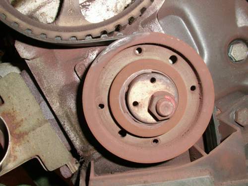

Ein Zahnriemen hielt 240.000, auch so 20 Jahre alt. War ein 2 er Golf Diesel, wo bei 120.000 bei einer VW Werkstatt "vergessen" wurde, den Riemen zu wechseln. Hab ich den Kopf runtergenommen, 3 krumme Ventile erneuert, weiter ging die Fahrt. Muß auch nicht der reißende Zahnriemen sein, auch die Spannrolle, oder Wasserpumpe kann schon vorher ausleiern. Zahnriemen läuft schief, und spult ab.

1) Schauen ob Freiläufer. Wenn ja, nicht wechseln, solange du eh nur im nahen Umkreis unterwegs bist. Wenn nein, fahre fort zu 2).
2) Kannst du den Riemen selbst wechseln? Dann investiere den einstelligen Eurobetrag und die 2-3 Stunden Zeit. Rollen etc. kann man riskieren wiederzuverwenden, wenn man sparsam sein will. Wenn nein, schwierig. Wenn er schon in Fetzen hängt, wird es mit zwei Jahren Betrieb schwierig.
