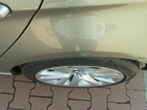

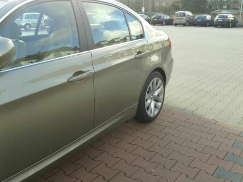

Ich fahre auch die 17er 158er im Winter (WR) und letztes jahr habe ich die 338er im Sommer (SR) gefahren,allerdings mit 20mm spurplatten hinten pro seite,im Winter und im Sommer.Und in beiden saisons kann ich sagen,auto fuhr sich super mit den "45er" 🙂
Und die SR waren RFT und die WR Non RFT 🙂
Spurplaten!
Spurplaten!
Spurplaten!

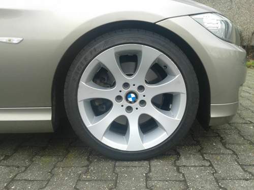

So da sind die neuen Reifen. Fühlt sich alles noch bissl weicher an, als der abgefahrene RE070, aber Grip ist schon da. Der RE002 wird zu Unrecht von einer breiten Masse total ignoriert. Er hat halt nirgends einen Test gewonnen bzw. Bridgestone hat sich nicht die Mühe gemacht den überhaupt irgendwo zum Test anzumelden und evtl. noch einige Kohle investiert, um dann auch Werbung in der betreffenden Zeitschrift zu schalten, damit das Testurteil dann auch wirklich gut ist. Das merkt man dann auch am Preis🙂
Potenza RE002
wie ist der Reifen bei Nässe?
Der Preis ist schon verlockend.....
http://www.reifendirekt.de/.../rshop.pl?...
Unauffällig. Er funktioniert einfach bei Nässe. Hatte schon das Vergnügen.
Also ich hatte ja wirklich Schiss von meinem Sonnenschein RE070 wegzugehen, nun bin ich doch happy. Er ist von der Steifigkeit genau richtig. Also der Spagat aus Komfort und Sportlichkeit passt, der Grip bei Trockenheit ist wirklich gut und wie gesagt auch bei Nässe ist alles schick. Ich würde nicht ausschließen, dass es Nässeweltmeister gibt, die noch 3km/h mehr auf der nassen Kreisbahn schaffen, aber er ist so gutmütig, dass ich kein schlechtes Gefühl mehr habe, wenn ich meiner Frau mal das Auto gebe und es regnet. Beim RE070 habe ich immer explizit gewarnt: Bitte pass auf, die Post geht recht unvermittelt ab, wenn man das nicht gewöhnt ist.
Kaufempfehlung!!!
