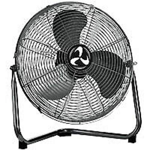

es ist aber auch warm derzeit - kannst ned erwarten, dass ein Ingineur sowas einplant 🙂
Hallo stullek,
verbinde das Gute mit dem nützlichen.
Schliess einfach das im Anhnag abgebildete Testgerät an. Dreht es sich, ist a.) die Steckdose ganz und b.) werden Deine Steuergeräte gekühlt.😁😁
RSLiner
Optischer-spannungstester
Bild #203460061
