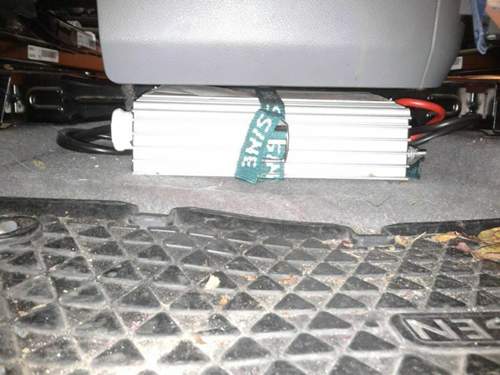

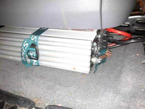

Ich habe mir so einen 1000W-Wandler unter den Fahrersitz montiert, 16mm² Leitung am Sicherungskasten im Motorraum mit einer 100A-Sicherung direkt an die Hauptschiene geschraubt und für Masse direkt an den Alurahmen des Armaturenbrettes.
Wofür ich das brauche? Wir fahren zum Camping mit einem kleinen 750kg ungebremsten Lastenanhänger. Da steht ein kleiner Kompressorkühlschrank für 220V drin, der damit während der Fahrt gespeist wird. Ausserdem freut sich die Tochter auf dem Rücksitz über die Dreifachsteckdose im Fußraum für Lademöglichkeiten diverser Elektronik-Gadgets.
Gruß Martin.

Hier noch ein paar Bilder vom Einbauort des 220V-Wandlers.
Bild 1: Fahrersitz ganz nach vorne geschoben und von der Rücksitzbank aus fotografiert
Bild 2: Fahrersitz ganz nach hinten geschoben und von der Pedalerie aus fotografiert
Bild 3: Die 12V-Seite
Bild 4: die 220V-Seite
Gruß Martin.
