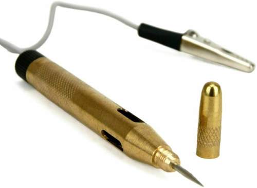

Such das "heiße" Kabel des Blinkers vorn links und prüfe dort am besten mit einem 12V-"Stromprüfer" alter Schule, ob Blinksignal ankommt.
https://i.ebayimg.com/00/s/ODAyWDEwOTU=/z/Uw8AAOSwgutfqEUG/$_10.JPG
Wenn nicht, folge dem Kabel bis zum Blinkerschalter links an der Lenksäule. Spätestens dort muss ein Blinksignal zu finden sein, denn hinten links blinkt es ja und beide Strippen verzweigen erst hinter dem Blinkerschalter.
Grüße, Tom
Stromprüfer

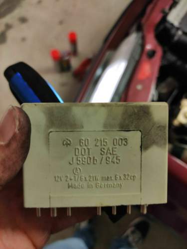

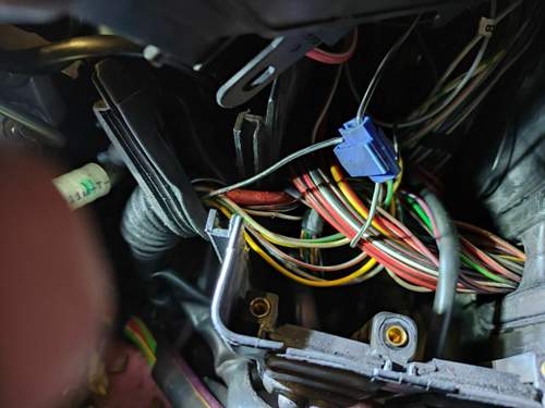

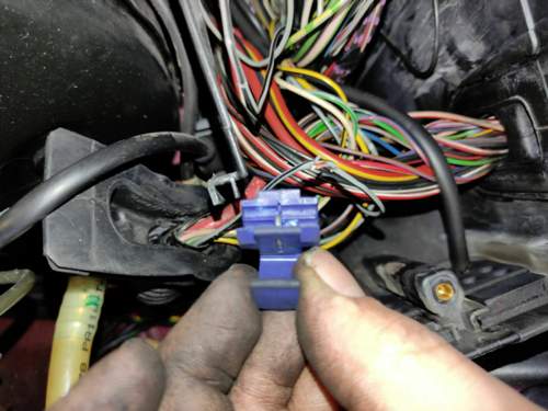

So, habe eben zwei Stunden Zeit gehabt um am w124 zu arbeiten. Ich habe einen 12V Prüfer organisiert.
Wie angesprochen habe ich das heiße Kabel bis zum Sicherungskasten geprüft, kein Licht, das Kabel ist bis zur Sicherung tot.
Ich habe dann den Kasten geprüft, hier konnte ich nur feststellen, das zwei Kabel komisch zusammen gesteckt worden sind. Das Relais habe ich einmal aus und eingebaut, ohne Änderungen...
Kann nicht sich das Relais defekt sein?
Anbei Fotos der "komischen" Verbindung.
das Plus-Kabel des defekten Blinkers geht zum Sicherungskasten?
Hat der Benz nicht nur eine Sicherung für Blinken allgemein?
Das "Plus" für die Blinker sollte vom Blinkerhebel ( Schalter ) kommen.
Ist vermutlich i-wo aufgeteilt für vo/hi .... würd ich mal vermuten
... wozu da aber wer mal so nen billigen Stromdieb montiert hat...k.A. ... ich halt von den Dingern nicht viel.
Auf keinem der Kabel im Stromdieb "Saft" ( also Plus ) bei Blinkerbetätigung?
Wo war das andere Ende des Prüfers beim Testen?
Danke für die Antwort!
Das andere Ende des Prüfers war immer an einer Karosserie Schraube.
Wo liegt denn das Blinker Kabel das vom Blinker-Schalter kommt?
Warum dieser Stromdieb da montiert ist k.A. auf jeden Fall war/ist dort kein Strom drauf gewesen.
Wichtig dazu: Wenn der Blinker links (Fahrerseite) betätigt wird, leuchtet der Blinker vorne nicht auf, der hintere aber in einer sehr viel höheren Frequenz, sprich das Blinker Relais klackt viel schneller.
Wo das Kabel genau liegt und welche Farbe.... sry, k.A.
... oder gehen die Kabel der Blinker zum Warnblinkschalter? .... der "muss" ja Vorrang haben...
...ist aber nur eine Vermutung. Hatte bisher mit Blinkern keine echten Probleme.

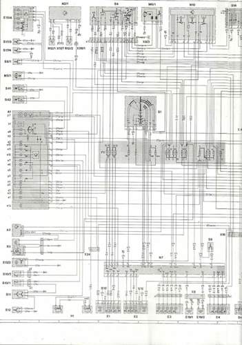

Moin Giese_124,
geht die Blinkerkontrolle links wenn du den Blinker links betätigst?
Im Sicherungskasten ist eine 6-polige Steckverbindung.Dort ist ein Kabel schwarz/weis welches zur
Blinkleuchte vorn links führt.Im Bild 1 Steckverbindung X24.
Gruß komtech

Danke für das Bild und den Plan.
Kannst du mir jedoch ein Bild ggfs. Vom Sicherungskarten senden, wo ich die Steckverbindung sehen kann?
Danke vorab!
Moin,
ein Bild habe ich nicht.Im Sicherungskasten unterhalb des großen Sicherungsträgers ganz unten
auf dem Boden des Sicherungskastens.Die Steckverbindung ist dort normalerweise in einer
Führung eingeschoben.Läßt sich nach vorn herausziehen.
Die findest den schon.So groß ist der Kasten nicht.
