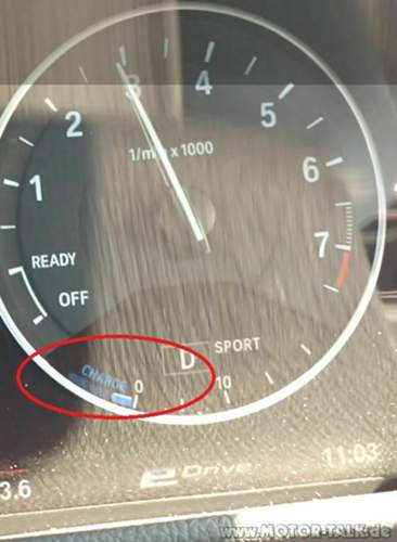

Kann mir jemand sagen , ob man im 225xe die Rekuperation einstellen kann?
Ich bin mal den i3 gefahren. Wenn man bei dem vom "Gas" geht, dann gehen sogar automatisch die Brems-Rücklichter an, weil er so stark rekuperiert.
Wenn man bei 225xe vom Gas geht dann rekuperiert er nur in der kleinsten Stufe (siehe Bild). Erst wenn man die Bremse betätigt, wird voll rekuperiert.
Kann man das nicht so einstellen das er gleich voll rekuperiert ohne die Bremse zu berühren?
Dadurch würde sich die Batterie wieder schneller aufladen und man würde auch die Bremse schonen!

Nein, kann man nicht einstellen.
Aber beim Tritt auf die Bremse wird erst in verschieden starken Stufen (je nach Trittstärke) rekuperiert, ehe die mechanische Bremsleistung abgerufen wird.

Nach meiner Erfahrung kann man mit dem Fahrerlebnisschalter auf das Rekuperierverhalten Einfluss nehmen:
In "Sport-Stellung" rekuperiert mein 225xe stark, in "Comfort-Stellung" mittel und in "Eco-Pro-Stellung" kaum.

Ihr glaubt also beim AT wird die Rekuperation aktiv geregelt beim Tritt auf die Bremse? Davon habe ich noch nie was gelesen oder beim Fahren in meinem 218D bemerkt. Der blaue Pfeil in der Anzeige ist bei mir immer sofort auf 100% wenn ich vom Gas gehe. Wenn ich dann noch bremse ändert sich nix...?
Beim 225xe ist es aber so!
Klar, bei einem Hybriden wird beim Tritt auf das Bremspedal zuerst mit dem E-Motor gebremst (siehe https://de.wikipedia.org/wiki/Elektromotorische_Bremse ), die Energie in den Akku gespeist und erst bei geringer Geschwindigkeit wird die Scheibenbremse benötigt. Nur wenn man wirklich sehr stark bremst, reicht der E-Motor zum Bremsen nicht aus.
Das gibt es bei den Nicht-Hybriden wie bei dem 218D nicht. da fehlt einfach der E-Motor und der Akku, der die Energie aufnehmen kann.
