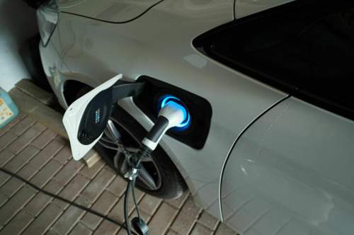

Wenn man, wie Oliver, sowohl auf Arbeit als auch zu Hause laden kann, macht es schon Sinn, eine zweite Lademöglichkeit zu haben. Und da kann man wirklich gleich eine Wallbox installieren, um für die Zukunft gerüstet zu sein.
Obwohl meine Steckdosen mit 16A abgesichert sind, habe ich mit dem Ladekabel zu Anfang nur mit 9A geladen.
Jetzt habe ich mir eine separate Leitung vom Elektriker legen lassen, direkt vom Zählerkasten in die Garage, denn die Verteilungen / Abzweigungen wären wohl bei hohen Amperezahlen das Problem. Dazu eine Steckdose, welche 16A verträgt und einen separaten Schalter, damit ich das Ladekabel nicht immer aus der Steckdose ziehen muss.
Habe mal ein Bild angefügt (der Kasten links ist der Wechselrichter der Photovoltaikanlage).
VG
Ladegeraet
Ladeanschluss

Schuko ist für kurzzeitigen Betrieb bis max. 16A vorgesehen. E-Auto laden is da was anderes, da hier über längere Zeit konstant hoher Strom gezogen werden kann. Deshalb erlaubt der Ladeziegel (je nach Land) üblicherweise nur ca. nominell 12A. Es besteht die Gefahr, dass bei nicht mehr gutem elektrischem Kontakt des Steckers (Korrosion, Schmutz, lose Klemmverbindung) oder zu dünner Leitung (gebrochene Litzen) zunehmend Hitze entsteht die in der Folge zum Abrauchen (im schlimmsten Fall Kabelbrand) des Anschusses führen kann. Wie ich festgestellt habe sind aber nur max. ca. 10A drin und auch die werden erst gegen Ende der Ladung erreicht. Falls die Wallbox nicht von BMW ist schauts da wohl auch nicht anders aus (haben sich da ev. durch eigene Kodierung das Geschäft gesichert)! Wer den Strom nicht messen kann sieht es an der Ladedauer - bei mir mind. ca. 3,5h (auch mit Wallbox auf 16A) bei geringster Ladeleistung (6A) etwa 6h.

Die Ladegeschwindigkeit kann in 3 Stufen im Auto voreingestellt werden.
Die Hochvoltbatterie wird dann wahlweise mit 6 Ampere mit 9 Ampere oder mit 12 Ampere geladen.
Ebenso kann die Uhrzeit zu der die Ladung beginnen soll vorgewählt werden (z.B. Nachts um billigeren Nachtstrom zu nutzen).
Eine Wallbox ist nicht nötig.
Es genügt eine normale 230V-Schuko-Steckdose, die mit einer 16 Ampere-Sicherung abgesichert ist.
Sicherungstyp: FI Typ Q 16 Amp.
Das Kabel zu dieser Steckdose sollte mindestens 2,5 qmm Querschnitt haben.
Auf keinen Fall eine Kabeltrommel benutzen. Schon gar nicht eine, die nicht voll abgewickelt ist. Sonst verschmoren
die Anschlüsse !!!
