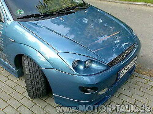

Schau mal hier Bilder : www.motor-talk.de/.../mein-focus-und-seine-umbauten-t2271850.html

Was sieht hier nun unnormal aus ??  8,5x17 mit 205/40 R17 (Siehe Anlage)
