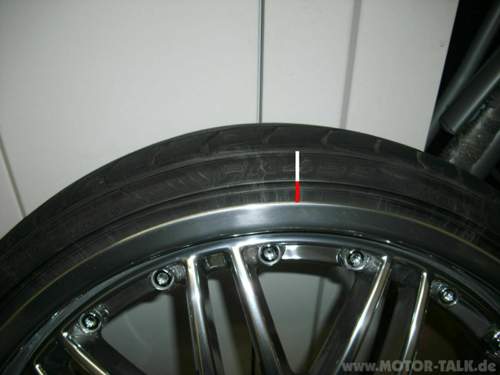

Habe den 235/35 auch auf der 8,5" Felge gefahren und stand neben einem Kollegen der einen 225/35 montiert hatte. Meine waren vom Querschnitt her kleiner als der 225er und selbst der Kollege hatte sich darüber gewundert.
Der Querschnittsunterschied vom 225 (78mm) zum 235 (82mm) beträgt 4mm.
Durch das Aufstellen der Reifenflanke beim 225er kommen aber mehr als die 4mm zu den 35% Querschnittsverhältnis.
Beim 235er liegen die Reifenflanken fast auf der Felge auf.
Auf dem Bild habe ich den Reifenquerschnitt Weiss und die Fläche die sich aufstellt Rot gekennzeichnet.
Weiss und Rot sind beim 225er größer als nur Weiss beim 235er.
