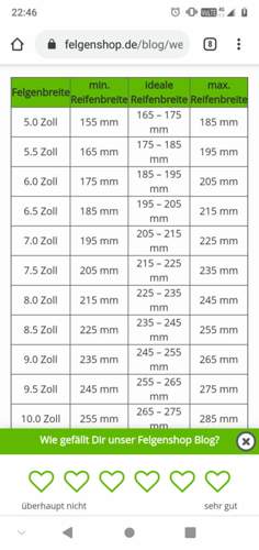

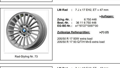

für 225/45 er Reifen ist eine 7,5" Felge nach Tabelle zugelassen.( E 46 Limo)
Ich hab hier im Internet folgende Tabelle gefunden:
https://www.felgenshop.de/.../
Screenshot-2020-12-09-22-46
Hej,
Seitens BMW, Freigabe wie von mir geschrieben!
Ob der TÜV, davon Abweicht musst du selbst klären.!
Legal darfst du nur fahren was seitens bmw freigegeben ist. Real kannst du bis 225 fahren bei deiner Felge. Wird entsprechend wulstig(er) aussehen. Wie es mit Ansprüchen im Falle eines Unfalls aussieht wirst du dann erfahren.
Fahrtechnisch ist es solala, die Flanke ist im maximal zulässigen Bereich „verspannt“. Deswegen sagt die Tabelle auch dass 205 im optimal Bereich ist

Hej,
die Vorgaben der Tabelle sind eindeutig.
Diese nun nach persönlichem Ansichten umzuinterpretieren erzeugt doch Verwirrung und ist auch genau so wenig hilfreich.
Der zugelassene Größe, da optimal, liegt von 205 - 215.
Praktisch unterlegt, erfolgt die Freigabe / Vorschrift seitens BMW
für den E36 M3 S 50, 215/45R17 auf 7x 17 ET41.
Noch Fragen??

Moin
es sollte möglich sein. Wenn auch nicht ideal.
Ob man es dann trotzdem machen muss ist Geschmacksfrage.
GGfs beim Reifenhersteller erkundigen ob es für abweichende Felgengrösse eine Freigabe gibt.
( hängt dann auch vom Fahrzeug individuell ab; da es aber vom Standard abweicht gibt es keine generelle Freigabe des Herstellers )
