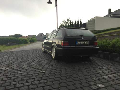

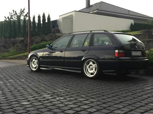

Hi, ich hab diese Kombi verbaut, auch mit ET 41, aber mit Serienfahrwerk. Da geht das ohne Karosseriearbeiten, aber mit Lenkeinschlagbegrenzer. Siehe Bild
20150927-151719
Hast du das M Fahrwerk verbaut ?
Wenn bei ihm nix schleift,wird bei dir sehr wahrscheinlich auch nix schleifen (und wenn doch sind das eben die Fertigungstoleranzen,da muß man dann halt nochmal ran).
Warum?
Weil es einen festen Endanschlag für den Dämpfer gibt und das ist bei Serienfahrwerk,M-Sportfahrwerk und Gewindefahrwerk derselbe Punkt,tiefer geht es nicht mehr,weil was hartes,mechanisches das begrenzt.....
Wenn man das mal verstanden hat,wird man sich viel leichter tun.
Und was er fürn Fahrwerk in seinem Auto hat,hat er geschrieben,bissel aufmerksamer lesen bitte,dann muß man ned Sachen fragen,die dastehen. 😉
Greetz
Cap
Beim TE trifft das nicht zu.
Aber teilweise haben Gewindefahrwerk erhöhte Einfederwege, da stimmt deine Aussage nicht ganz.
Passt.

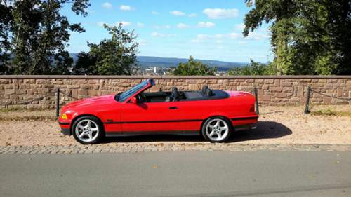

An meinem '93er Cabrio hat es hauchdünn nicht gepasst.
