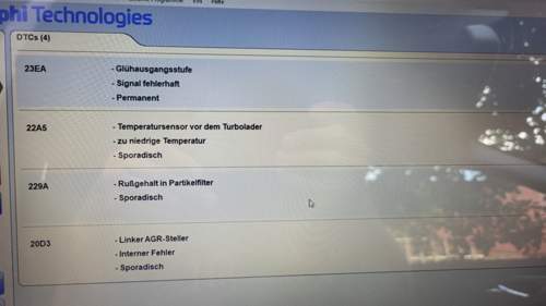

Vielleicht diese Meldung "Temperatursensor vor Turbo Temperatur ZU NIEDRIG"?
Und auch die Fehlermeldung Glühzeit Endstufe ist nicht gut, da moderne Diesel auch während des Motorlaufes "glühen" um eine "gute" Verbrennung zu gewährleisten.

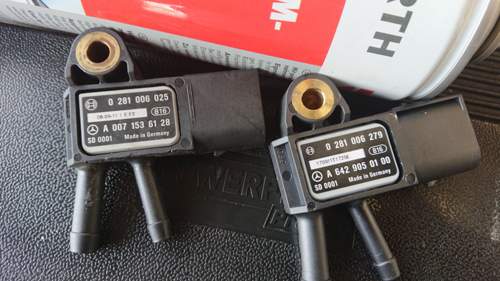

Das wären schon einmal zwei Punkte an denen ich ansetzen würde und je nach Laufleistung / alter den Temperatursensor vor dem DPF und den Differenzdrucksensor DPF direkt mit austauschen, sonst könnte es passieren, das die Regeneration nicht richtig abläuft und auf Dauer setzt sich dann der DPF zu.

Ich habe die Endstufe gegen eine Hitachi gewechselt und der Fehler ließ sich dann mit dem Delphi auch problemlos löschen. Werde das mal beobachten und immer mal auslesen ob irgendeiner der Fehler wieder abgespeichert wird.
@durchgewurstelt schrieb am 29. Juli 2024 um 11:14:19 Uhr:
Diese Fehler sind abgespeichert.

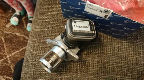

Nur das AGR Ventil war mir zu Teuer. Habe das von Pierburg gekauft 7.24809.48.0 (der hat sogar eine MB-Teilenummer drauf 🙂

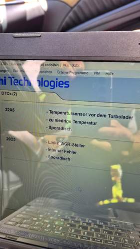

1 Jahr später wieder mal keine Leistung und das 2 Wochen bevor es in den Urlaub geht. 1 mal aus und an und der Motor läuft problemlos. Keine Mkl an.
P22A5 und 20D3

AGR gleich mitmachen oder was besagt der andere Fehler?

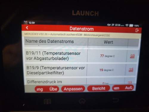

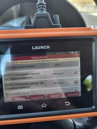

bei den Temperaturfühlern bietet es sich an, wenn man ein Diagnosegerät mit Live Werten hat, die aktuellen Werte anzusehen

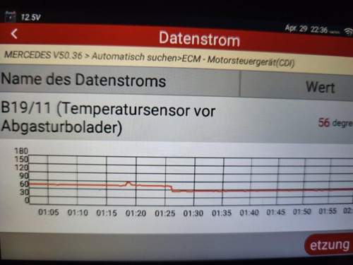

meine OM646EVO hatte vor einiger Zeit auch keine Leistung, beim Auslesen stand allerdings das die Temperatur zu niedrig ist, bzw. unplausibel, allerdings vom Temperaturfühler nach Turbo/vorDPF, ich entschied mich für den Fühler vor Turbo, siehe Bilder
im Stand, im kalten Zustand hat der 70° angezeigt und beim "draufklopfen" veränderte sich der Wert, siehe Grafik, danach bei warmen Motor über 800°, das ist zuviel
den Sensor habe ich von Hella genommen HELLA 6PT 014 494-581 das ist der im Abgaskrümmer
Temp. Fühler im Abgaskrümmer MB Teile Nr. A0071539928
erst war ich erschrocken das der Stecker anders ist, aber der hat trotzdem gepasst, um den Stecker zu lösen muss man unters Auto und den Unterfahrschutz abschrauben
aufpassen, die Sensoren vor und nach sind unterschiedlich
Temp. Fühler im DPF MB Teile Nr. A0009058804

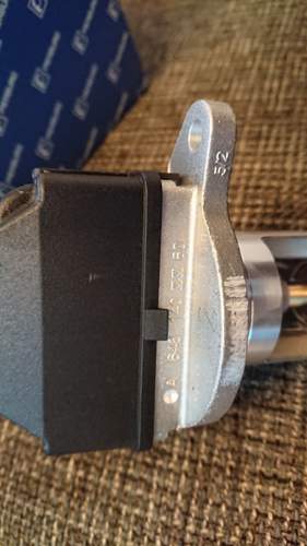

den Fehler AGR hat meiner auch noch ab und zu, ist auch noch abgelegt, ich bekomme den Steller nicht zerstörungsfrei ausgebaut, der führt aber nicht zu einem starken Leistungsverlust, sondern Ruckeln um 2000 Umdrehungen

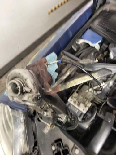

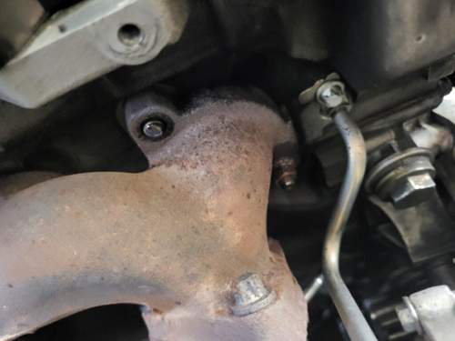

was noch ein Problem sein kann, das der Temperaturfühler im Turbolader sehr fest ist, bei meinem hat der Vorbesitzer den Lader überholen lassen, deswegen ging der gut raus, Turbolader ausbauen ist aber jetzt auch kein Problem, musste ich bei meinem danach auch, weil ich beim Sensorwechsel bemerkt habe das der Krümmer verzogen ist und ein Stehbolzen bereits abgerissen, das ist aber eine andere Geschichte

wenn alle Stricke reißen, Turbolader ausbauen, die 3 Schrauben zum Krümmer gehen zwar gut raus, müssen erneuert werden, und werden sehr stark angezogen (Drehmoment kann ich raussuchen). Ein Halter zwei Röhrchen und die Schelle zum DPF, eigentlich kein Problem, wenn dann unbedingt alle Dichtungen erneuern sonst suppt es bald
