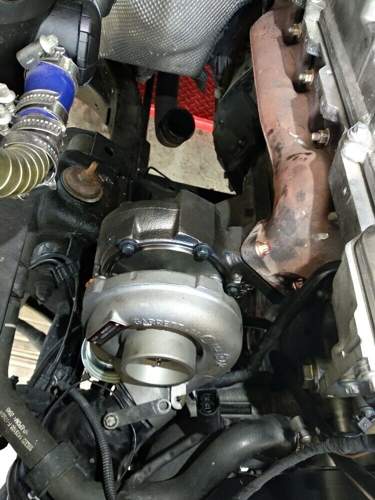

hey Eugen,
hab mal vom ersten Zylinder\Krümmeranschluß die Muttern rot gekennzeichnet... es sind also immer 2 Muttern für die Befestigung vom Krümmer pro Zylinder.
Ferner (grün) den Anschluß zum Turbo.
Die Muttern sind aus Kupfer und selbstssichernd
- falls eine "lose" ist - austauschen - nicht einfach nachziehen
(ggfs. muß auch der entsprechende Stehbolzen ausgetauscht werden - falls Gewinde "fertig" ist)

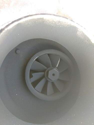

Bei mir ist ein Stück vom Flügel abgebrochen, was Unwucht erzeugt. Schlecht gewuchtete Lader, oder Lader mit Unwucht erzeugen so ein Heulen.

Deine Antwort ist schlüssig ! Bei meinem Wohnmobil ist die Krümmerdichtung undicht. Das zwitschert eher. Also doch eher Turbo defekt. Wenn ich den austausche kann ich ja nebenbei mal nach Krümmerdichtung und schrauben sehen. Ein Mercedes Meister hält das pfeifen bei 200.000km für normal und nicht beängstigend. Ich bin das von meinen ehemaligen Mercedes und auch von BMW nicht gewohnt. Ich werde mir mal den Turbo ansehen ob was ausgebrochen ist und ob er zu viel Spiel hat. Danke Dir
Ich muss leider den ersten Garrett Werkstauschlader ersetzen. Weil der auch geheult hat. Hab dann einen Neuen, also kein Tausch Lader genommen. Erst mit dem war es weg. Was aber hoffentlich ein Einzelfall war 😁
Tipp: Von Elring gibts ein Dichtungssatz, wo alle Dichtungen dabei sind für den Lader tausch.
