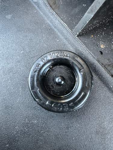

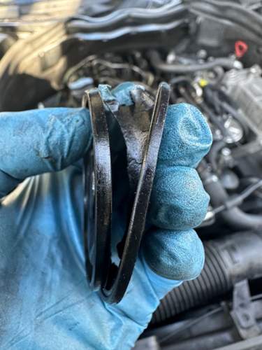

Ich habe jetzt den Deckel nochmal aufgemacht, und habe gesehen das die neue Membran an den Rändern etwas dicker ist. Habe versucht die etwas an den Rändern zu schneiden, aber leider komplett unbrauchbar die Membran gemacht. Kann mir einer sagen ob ich ohne diese Membran oder fahren kann ?
Oder hat jemand die Teile Nummer dafür wo ich es bestellen kann ?
Die neue Membran war von ein w211 Vormopf gewesen
Auf dem ersten Bild ist die linke das neue, und rechts das alte
Membran
Membran tauschen
@Sedge schrieb am 28. Januar 2024 um 17:16:23 Uhr:
Membran
Genau die selbe hatte ich ja bei dem Verkäufer gekauft. Sie ist etwas dicker als die was bei mir eingebaut war
Also ich habe die seinerzeit auch gekauft und eingebaut, hat perfekt funktioniert.
@Sedge schrieb am 28. Januar 2024 um 17:28:09 Uhr:
Nur komisch. Das es etwas dicker ist. Kann ja auch ein Materialfehler vom Verkäufer sein.
Welche Nachteile hat es, wenn ich es ohne die Membran den Wagen fahre ?
Dann wirst du wahrscheinlich keine konstante Drehzahl mehr haben usw. Also diese Membran macht schon Sinn, sonst wäre sie ja nicht drin.
