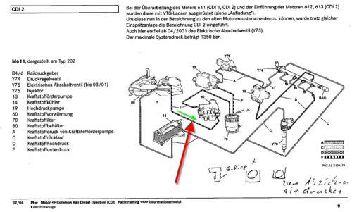

Bei meinem 220cd BJ2000 mit dem OM611 habe ich Luftblasen in der Kraftstoffleitung nach den Kraftstoffvorwärmer
Zu Testzwecken habe ich diesen mal überbrückt und den Filter direkt an die Leitung angeschlossen, welche vermutlich vom Tank (halbvoll) kommt.
Die Luftblasen sind immer noch da bei überbrücktem Kraftstoffvorwärmer.
Gibt es dort auf der Strecke zum Tank noch irgendwelche Geräte, die eingebaut sind und eine Schwachstelle sind ?
Oder könnte die metallene Kraftstoffleitung am Unterboden durchgerostet sein, ohne das es tropft ?
Ich möchte ungern die ganzen anderen Leitungen nach dem Filter und zur Pumpe tauschen, wenn die Luft bereits vom Tank kommt.

Ich habe bereits Luftblasen beim roten Pfeil, also vor dem Kraftstoffvorwärmer.
Die Fließrichtung habe ich grün eingezeichnet.
Im Standgas werden die Luftblasen weniger, gebe ich Halbgas, dann dauert es ca. 20 Sekunden bis Luft kommt.
Wenn der Filter undicht wäre, dann wären die Blasen doch nach dem Filter (70)

Ich vermute Deine Lösungansatz ist eher falsch. Habe schon vielfach Diesel mit Problemen in der Kraftstoffversorgung mit den Steckverbindungen wieder zum Leben erweckt. Habe es mir abgewöhnt nach den Fehlerquellen zu suchen. Zu 99% liegt das an den O-Ringen an den Steckverbindungen.
Die Luft kommt da auch rein, wenn nicht ausreichend Saugleistung aus dem Tank zur Verfügung steht. Alle O-Ringe an den Steckverbinder n, falls vorhanden, auch am Vor- und Hauptfilter tauschen, dann sollte Ruhe sein.
In einem Unterdruck-, ist es wie in einem Hydrauliksystem. Dort, wo am leichtesten Luft eindringen kann, kommt sie zuerst rein... Was aber nix dazu aussagt, ob es auch noch anderweitige Leckagen gibt.

Aber ich behaupte wenn man die O-Ringe an den Leitungen und am Filter neu macht und diese sorgfältig mit Vaseline verbaut, ist das Problem vom Tisch.

Ich habe gestern mal voll getankt, 30L
O-Ringe sind bestellt
Die Luftblasen sind weniger geworden.
Im Standgas alles OK, aber wenn ich denn 3000rpm gebe, dann dauert es ca 10-15 sekunden, dann kommen wieder welche.
Am rechten Tank unten geht ja eine Leitung weg, das sollte die Vorlauf Leitung sein.
Kann es sein, das diese Leitung irgendwo über dem Tank undicht ist, aber auch bei Vollem Tank dort ekin Diesel austritt ?
