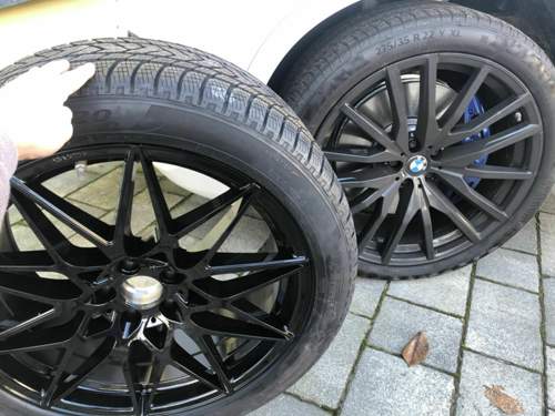

22 Zoll Winterreifen
BMW X5 G05
Habe für Winter Monate 22 zoll Räder bestellt
Die werde ich auf 22 Zoll Felgen ziehen
Was sagt ihr dazu?
315 30 22
275 35 22
Meine meinung,
Völlig am nutzen vorbei.
Sieht cool aus, das war es dann aber schon.

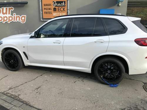

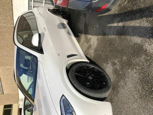

Hallo ich hab mir 20 zoll felgen vun Axxion und pirellis scorpion winter 275/40 20 gehollt hier paar fotos .
E6722805-4dd7-49d7-9581-66c253f09580
1e839ef5-2b1b-4494-90f9-645fd4623705
F0116b8b-cd9b-4850-8ed8-e2c9dca2db2d
Sehen auch gut aus, auf dem ersten Foto erkennt man fast keinen Unterschied zu den 22ern im Hintergrund.
Was kostet so ein 20“ Radsatz etwa, wenn man fragen darf?
Ich hatte die Felgen Axxion 20 zoll auf der automotoshow gekauft 25% messe rabat 680€ und die reifen haben mich gekostet mit montage 1280€ Pirellis scorpion winter runflat und sensoren.
Heftiger Preis - finde ich für 20er echt mega günstig. Glückwunsch zu diesem Schnäppchen
Danke ja find ich auch wieso teuer von bmw kaufen wenn man auch schöne wo anders findet und viel billiger hauptsache die masse stimmen und ist für den G05 geeinigt .
