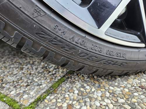

@bobitoo313 schrieb am 17. Oktober 2023 um 19:24:19 Uhr:
@Zigi schrieb am 2. Oktober 2023 um 10:16:38 Uhr:
Ich fahre die Original 22 Zoll im Winter, bei allen Wetterbedingungen und die Felgen haben ohne besondere Pflege (regelmäßig Waschstraße) keine Schäden.
Welche Reifen fährst du? Sind die mit * Kennung?
Pirelli Scorpion Winter, direkt beim BMW Partner bestellt.
Welche Kennung?
@Zigi schrieb am 18. Oktober 2023 um 16:55:07 Uhr:
Welche Kennung?
BMW * Kennung… wäre mir neu, dass BMW Reifen ohne Stern verkauft.
@bobitoo313 schrieb am 18. Oktober 2023 um 17:22:35 Uhr:
Welche Kennung?
Wie schaut die aus und wo sollte die sein?

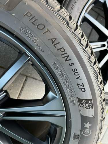

BMW empfiehlt und verkauft die Reifen mit Sternkennzeichnung, weil diese Reifen innerhalb der Toleranzen am deutlich besseren Ende sind (sonst bekommen sie nicht den Stern) und halten so gerade bei Mischbereifung die Verteilergetriebe in niedriger Belastung.
(Und gleich kommt wieder irgendwoher: ‚Ist nur Marketing‘, was aber nicht stimmt, zudem gibt es darauf eine bis zu dreijährige Reifengarantie).

Der Stern an der Reifenflanke…
Dazu nur eine Erfahrung von mir mit einem 750Ld xDrive: ~120.000km ohne Stern-Markierung problemlos überstanden. Auto fährt jetzt ein Freund von mir also ich bekomms schon mit wenn das mal hopps gehen sollte.
Reifengarantie ist auch ein wenig die Frage was es bringt. Wenn die Reifen 3 Jahre alt sind und einer kaputt geht muss ich jedenfalls alle 4 ersetzen und die Reifengarantie bezahlt mir dann 50% von einem Reifen, ohne Montage. Da spare ich mir im Fall des X5 dann ~125€ von 1.000€. Und darf ich den Reifen dann von einem freien Händler kaufen?
Fahre selbst Reifen mit * am X5 jetzt aber auch nur weil die vom Hersteller schon drauf waren.
Ich musste nur einen auf Garantie ersetzen (da in der 2 mm Toleranz) und das Fahrzeug konnte mit dem runflat noch 30 km bis nach Hause und zur Niederlassung fahren - wir waren sehr happy.
Natürlich fahren andere Reifen auch gut, zumal bei den niedrigen Geschwindigkeiten in der Schweiz und in Österreich. Bei hohen Geschwindigkeiten möchte ich aber nur das Beste zwischen Auto und Fahrbahn haben.
