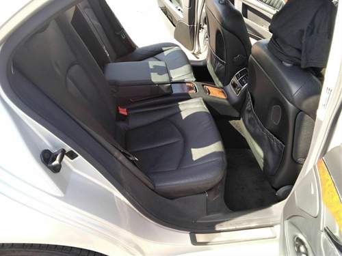

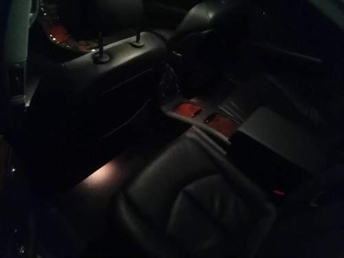

Angefangen hat alles mit der Corona Krise.
Gelangweilt zuhause sitzen und nichts zu basteln.
Daher habe ich mein kleines Lager ausgemistet und sortiert. Unter anderem vielen mir dabei eine schaebige 219er Mittelkonsole und eine 211er Sitzbank mit mittigem Brandloch in die Hände. Beide Teile ansich wertlos, aber einfach wegwerfen....?
Endlich etwas zum Basteln.
Zielführend war dabei der Gedanke, ob das überhaupt möglich ist, nicht der Sinn dieser Bastelei (es gibt keinen Sinn).
Alle Änderungen sind problemlos ruckzuck rueckruestbar. Alle Original Teile wurden sauber eingelagert.
Zur Nachahmung ist der Umbau nicht empfohlen. Alleine die Luftfuehrung zu den hinteren Ausstroemern musste kpl. umgearbeitet werden. Ein positiver Aspekt ist jedoch, dass das Ablagefach unter dem Telefon um ca. 20cm nach hinten verlängert wurde. Das entspricht in etwa einer Verdoppelung des dortigen Stauvolumens. Jetzt passen sogar CDs dort rein!
Nachdem die groben Arbeiten abgeschlossen sind gefällt mir die Konsole aber so gut, dass ich sie vermutlich sogar montiert lasse. Wenn sie mir eines Tages nicht mehr gefällt, wandert sie in den Schrottcontainer - hat ja nichts gekostet und ich hatte was zu Basteln, das ist die Hauptsache.
Anbei ein paar Bilder meiner "Verunstaltung".

Die Form an der Mittelkonsole wurde penibel angepasst.
Zur Ueberbrueckung des halbrunden Spalts seitlich habe ich ein halbiertes Mopf Lautsprechergitter verwendet. Farbe passt perfekt und man kann später sogar 2 Tweeter einbauen (brauche ich aber nicht). Dieser Teil ist auf den Bildern nicht sichtbar, da er hinter dem Stuhlscharnier sitzt. Auf Bild 3 und Bild 4 sieht man es wenn man extrem reinzoomt.
Beim Kombi wird die Sache sicher speziell. Nichts ist unmöglich, aber man verbaut sich dadurch ja die Möglichkeit auf die Schnelle eine ebene Ladefläche herzustellen. Wuerde ich nicht machen. Bei mir ist eine starre Lehne verbaut, da klappt gar nichts, dadurch keine Einbußen (ausser 1 Sitzplatz). 🙂

Mein persönlicher Triumph ist unter anderem auch, dass beide Neffen bei der Sitzplatzwahl (ein grosses Problem 😁) immer auf der Rueckbank von links nach rechts rutschen und dabei mit den Füssen alle Plastikteile der vorderen Mittelkonsole beschmutzen (und auch schon zerstört haben.).
Noch ein Vorteil:
Die mittlere Nackenstuetze habe ich ausgebaut, eine halbrunde teppichverkleidete Ebene für die entstandene Mulde in der Hutablage geschaffen... - und endlich hat der Wackeldackel einen Platz....! Den Halbmond incl. Dackel habe ich in der Halterung der mittleren Nackenstuetze befestigt. Also absolut crashsicher.

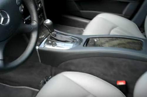

@mackhack ... nein das meine ich nicht - wie erkläre ich das am Besten .... das Fach das papibenz bei sich hinten eingebaut hat, hab ich schon ein paar mal bei US Modellen gesehen aber VORNE anstelle der normalen Mittelarmlehne - eben so ein Schiebefach in der Mittelkonsole wie er beim 219er Teil fürs Fond ist..... ich versuche mal ein bild zu finden
Anbei ein Bild - nicht besonders gut aber man erkennt was ich meine
