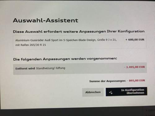

Ich sage ja nicht, das der Competition keine 21" hat. Wenn dann haben die Competition keine Standheizung. Mehr nicht.
Das kann nicht sein, bei der Masse der Fahrzeuge ist die Aussage der SH zu der Modellreihe unwahrscheinlich bzw. nicht richtig. Oder werden die Räder separat über die Quattro GmbH geliefert.
Du solltest dich vorher mal schlau machen. Konfigurier mal einen Competition mit Standheizung und 21“. Viel Erfolg. 😉
Hab ich gerade. Das ist ja unglaublich. Aber sag mir trotzdem mal wie die Fahrzeuge im Netz zu den 21 Zoll mit Standheizung kommen. Werden die separat bestellt?
Das liegt wohl, Aussage eines anderen User, an der CO2 Bilanz bzw. am Feinstaubausstoss. Die Werte sind dann wohl nicht gut bei beiden.

Die 9,5J vom RS6 passt auf keinen Fall ohne Bearbeitung der Radläufe am A6/S6!
In erster Linie ist aber die Einpresstiefe von 25 das Problem.
Und (zumindest original Audi) gibt es die nur in 9,5J ET25.
das wären wie 20mm Spurplatten pro Seite im Vergleich zu den 20 Zoll Felgen vom A6? Bei mir sind 15mm pro Seite kein Problem und überlege auf 20mm zu wechseln weil es besser aussieht (Fahrzeug hat Luftfahrwerk und ist 15mm tiefer programmiert)
