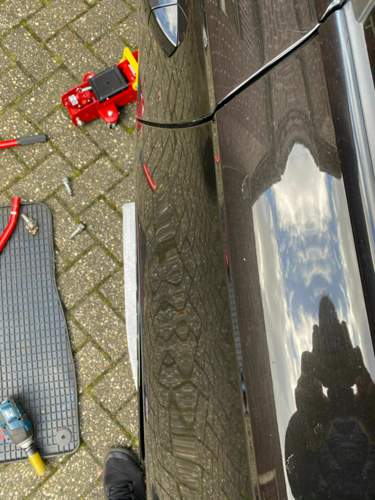

@subway71 schrieb am 3. März 2020 um 19:06:18 Uhr:
Die Talea wollte ich auch unbedingt auf meinem A6 Bitu.. Es gibt welche die fahren sie.. Allgemein passen sie nicht ist die Aussage.
Hältst du uns bitte auf dem lfd.
Welche Reifenkombination möchtest du fahren?
Da ich kein großartigen Stretch fahren möchte, 265/30 21. klar ich gebe Bescheid 🙂 wird aber eng 😁
Ist das Draufsicht Vorderachse oder Hinterachse?
Hinterachse
Perfekt bündig...bin gespannt auf das Ergebnis...
Und ich erst.. Reifen hattest du jetzt aber noch nicht drauf wenn ich das richtig verstanden/interpretiert habe
Die Talea sehen aus wie eine Menge zusammengeschweißter Schraubenschlüssel.... 🙂
Die Felge ist schon schick.
Wenn da bei dir noch der Reifen drauf kommt, dann wird es mit Verschränken mega Eng würde ich sagen 🙄
Ich fahre ja nicht so tief, ich denke das wird so gehen - da gibt’s ja noch ganz andere 😁es bleibt spannend 😎
@subway71 schrieb am 4. März 2020 um 07:37:16 Uhr:
Genau der ist noch nicht da

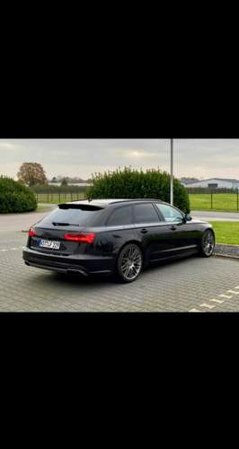

Hi everyone! Apologies for posting in English, but my German is too bad to make any comprehensible sentences. 😁 Just wanted to share a photo of my 4G with 21” S8+/RS7 wheels and 255/30 tyres. When I was thinking of getting these rims I was searching for photos of them on a 4G, but couldn’t find any. So maybe this helps somebody else considering these rims. I have AAS module.
