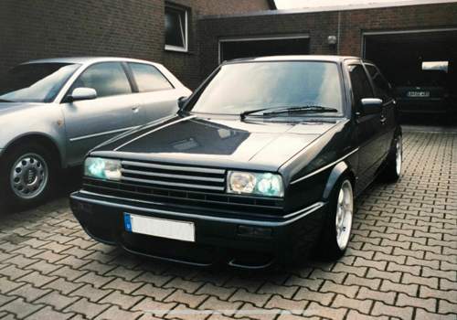

Golf 2 GTI Edition Blue
Das waren noch Zeiten. Leider sind meine ganen Fotos seinerzeit bei einem Brand verloren gegangen. Gab halt noch Fotos auf Papier und bevor die digitalisiert wurden waren die schon weg…
.jpg
Das war später…
.jpg
Wie geil, wir müssen mal zusammen spielen. 🙂
Gleich werden wir gelöscht...

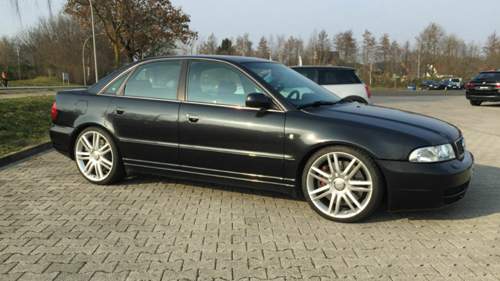

S4 B5 mit K04 Ladern.
Das hab ich gerade auch schon gedacht…
.jpg

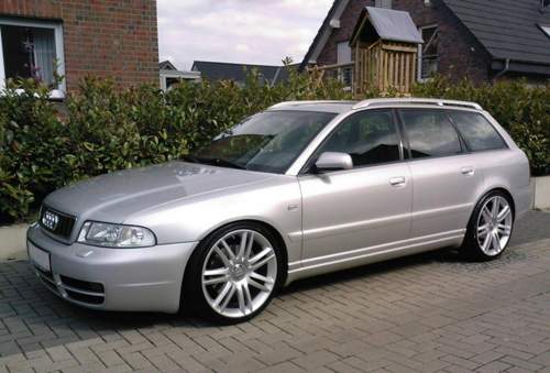

S4 B5
