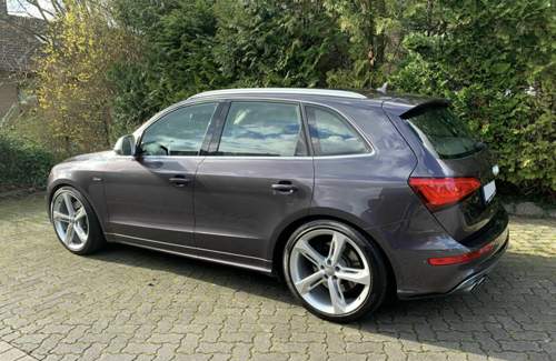

Hier ein Bild von 9x21 mit 255 40 21
[Von Motor-Talk aus dem Thema '21“ oder 22“ Felgen - Meinung zu BBS Felgen?' überführt.]
9x21
Danke Toto hab die schon in einem anderen Thema gesehn. Viele fahren ja auch die RS6 Felge auf der Kuh mit verschiedenen Reifengrößen. Bloss ich weiß nicht was besser auf einer 9.5.J Felge ausschaut?! 255 oder 265 Breite?

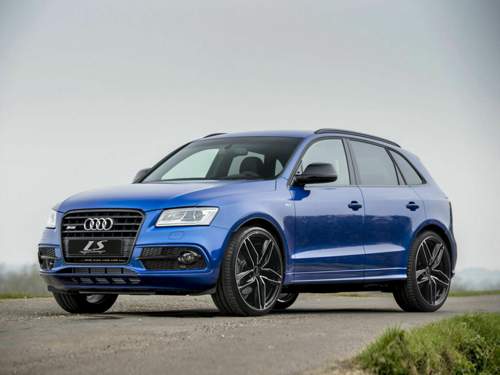

Was meint ihr denn zu dieser Kombination?
Weiß bloss nicht welche Reifengröße das sein könnte.
Cf0e5095-0c27-43be-991a-37be8d058330
Das sind doch 22“. Ich denke dann mit 265 35 22
Also bei ner 22Zoll Felge müsste das dann aber 265-30 22 sein.
Ich muss den 35er Querschnitt ja schon auf der 21 Zoll Felge mit 265 haben…
Jo stimmt mein Fehler. Wir sind übrigens Nachbarn... :D
Nachbarn? Aber nicht so direkt, hier wohnt ja Niemand den ich nicht kenne…
Ich komm aus nem Nachbardorf... :D
Also laut Ebay sind das Ls Felgen im RS6 Design. Und diese sind auf der Artikelseite mit 9x21 ausgezeichnet
Nach dem Bild würde ich 22“ sagen. Siehst ja wie klein es bei mir aussieht im Vergleich.
Hab diese Felgen aber noch nirgends in 22 Zoll gesehen.
