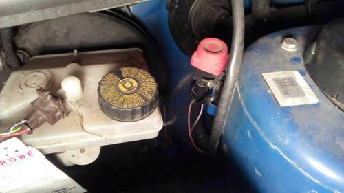

Temperatursensor liegt auf der Getriebeseite neben dem Block, richtig?
Das Magnetventil dürfte das Teil von Bosch sein welches links am Ansaugtrackt liegt, stimmt das?
Drucksensor, wo finde ich den? dürfte doch such in der Gegend Drosselklappe zu finden sein, oder?

Temp.-Sensor, Magnetventil hast Du erkannt.
Ansaugrohrdrucksensor ist am Ansaugrohr angebracht.
