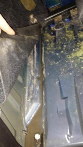

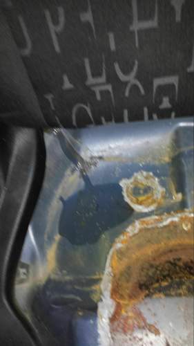

Hallo Gemeinde,
Unser Pug hat Wasser rechts unter der Rücksitzbank.
Wo kann das herkommen?
Gruss
GTImops

Ist ein Gedanke wert. Weist du ob an den Leuchten im Neuzustand an der Rückseite eine Dichtung eingebaut ist die Rückseite gegen da Blech abdichtet?
Kann das auch mit der fehlenden Radhausverkleidung hinten rechts zusammenhängen? Die kleine Richtung heckleuchte fehlt.

Keiner ne Idee wie wir die Einfassung der Leuchte dicht kriegen das dort kein Wasser mehr durchläuft?

Meiner ist auch 2001. Nur dieser dicke Moosgummi am Rand der leuchte ist weder rechts noch links vorhanden. Auch nicht an der Karosserie. Da werde ich da wohl mal was hinpappen.
