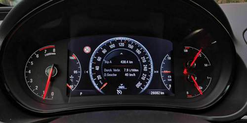

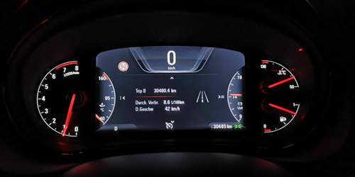

Im Anhang auch mal mein Durchschnittsverbrauch von der gesamten Laufleistung des Motors. Gut 90/95% wurde und wird im Stadtverkehr gefahren. Und wenn möglich ist der Tempomat mein bester Freund, selbst im Stadtverkehr
Klimaanlage ist bei mir immer an. Zusätzlich Sitz- und Lenkrad Heizung. Aber selbst mit 10l wäre ich zufrieden. Ist immerhin ein großes und Schweres Auto

@Devil`s Corsa: Mir fällt auf dass die durchschnitt-Geschwindigkeit bei dir über 40kmh liegt (gegenüber <30 kmh bei mir). Wenn das bei dir auch tatsächlich fast alles Innenstadt ist, dann gibt es bei dir anscheinend fast kein Verkehr und keine Ampel (Was ich irgendwie unwahrscheinlich achte...). Ich denke wenn ich fast die ganze Zeit mit 40-50 kmh fahren würde, ich auch 8-9l/100kmh erreichen könnte.
Die Durchschnittsgeschwindigkeit geht rapide rauf sobald man auch nur 2min schneller fahren kann. Wer Trier kennt weiß, daß hier lediglich Stop and Go herrscht. Gibt halt nur vier Hauptstraßen (Einspurig) und da steht man nur noch. Für 18km benötige ich 1std
18 kmh durchschnitt: Also fast wie bei mir in der Stadt (ca. 20 kmh durchschnitt). Also deine 'durchsnchitt 40 kmh' sind auch ein wesentlicher teil ausserhalb der Stadt.
