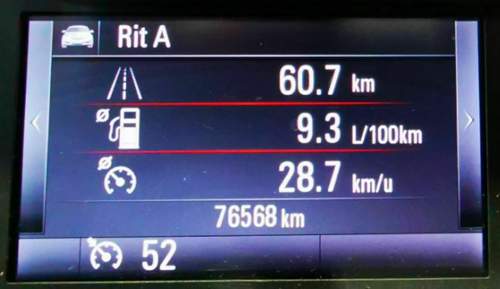

So, heute endlich mal ne Art 'Dauertest' in der Innenstadt gemacht. Ca. 2 Stunden gefahren, insgesamt 60,7 km.
Verbrauch: 6,08 liter, also ca. 10,0 l/100 km (9.3 l/100 km laut BC - aber der ist bei mir immer ca. 10% zu optimistisch).
Hierunten die details.
Fazit: Der Verbrauch liegt tatsächlich niedriger als bei Kurzstrecken, wie einige von euch schon sagten.
Aber ehrlich gesagt hatte ich noch etwas besser erwartet. Höchstens 8 bis 9 l/100 km. Vor allem weil ich mich auch ein bissl extra bemüht habe um noch etwas ökonomischer zu fahren als normalerweise.
Details:
  • Klimaanlage angeschaltet (Wie normalerwiese auch immer der Fall ist);
  • Erst Motor warmgefahren, dan vollgetankt und Test gestartet. Am ende wieder bei der gleichen Zapfsäule getankt;
  • Aussentemperatur 13 grad;
  • Nur 30kmh und 50 kmh Zonen;
  • Eco start/stop aktiv (Aber weil ich aus gewöhnung das Kupplungspedal bei Ampel meistens eingedruckt halte, gab es nicht viele 'motorstops'😉;
  • Stark befahrenen Straßen mit viele Ampel hab ich mit Absicht ein bissl vermieden, weil ich den Test in ca. 2 Stunden abschliessen wollte mit mindestens 50km Strecke (Sieht man auch im BC-Bild: Durchschnittlich fast 29 km/h. Normalerweise liegt das etwas niedriger, so rund 20-22 km/h);
  • Etwas ruhiger als normal gefahren (aber nicht übertrieben), drauf geachtet dass ich öfter ausrollen lasse, und beim wegfahren nicht zu viel gas gebe;
  • Auch mal öfters 4. Gang benutzt (Mach ich normalerweise selten. Meistens 3. Gang am höchsten);
  • Einmal Pitstop gemacht um zu pinkeln (In meinem Alter muss man das leider immer öfter);
  • PS: Seit kurzem ist auch ein Additiv drin (Motul). Noch nicht lange genug damit gefahren um einen eventuellen Effekt davon statistisch fest zu können stellen.
Verbrauch 01
Verbrauch 02
Innenstadtfahrten bringen dir keinen niedrigen Verbauch, dafür ist die Kiste zu schwer.
