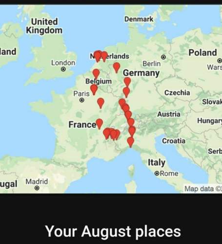

Letzter Monat mit dem Insignia ne Rundreise Holland-Deutschland-Schweiz-Italien-Frankreich-Belgien-Holland gemacht. Ingesamt ca. 2800 km. Und hab mal den Durchschnittverbrauch dokumentiert.
Strecke war hauptsächlich Autobahn (ich denke mal so ca. 90%) , wo ich generell so 120-130 kmh gefahren habe. Ab und zu gab es ne Stau, aber nicht nennenswert.
Hierunten die Zahlen.
Durchschnittverbrauch war zwischen 9 bis 10 l/100 km (die letzte Strecke war Teilweise in Holland, wo man nur 100 fahren darf, deswegen also ein etwas niedricher Verbrauch). Ein bissl entteuschend, ich hatte etwas besser erwartet. Spritmonitor.de zeigt 8.52 l/100km als duchschnitt für diesen Motor.
Angabe des BCs stimmt übrigens ungefähr, jedoch ein bissl zu optimistisch (Abweichung ca. 2 bis 10%).
Strecke (km) - Getankt (l) - Verbrauch (l/100km) - Verbrauch laut BC (l/100km)
558.5 - 54.52 - 9.8 - 9.2
441.8 - 39.38 - 9.7 - 8.7
616.3 - 58.15 - 9.4 - 8.6
579.0 - 53.62 - 9.2 - 9.0
626.0 - 52.72 - 8.4 - 8.2
Strecke

Mhm, das ist aber ein bisschen hoch und über den Durchschnitt, hätte da schon jetzt 7-8 Liter im Durchschnitt erwartet.
Zumal du ja überwiegend durch Länder gefahren bist mit Geschwindigkeitsbegrenzung!!
Die 9 Liter habe ich damals mit meinem 1.8 und nur 140 PS verbraucht und ich war nie drehzahlschonend unterwegs, denn der Motor braucht ja Drehzahl da kein Turbolader vorhanden ist.
Bis ca. 160-170 km/h auf der BAB ist mein Insignia unter 10 Liter geblieben.
Da scheint irgendwas nicht zu passen, LMM Wartungsstau etc.

@Zyclon: Meine Frau mag es nicht wenn ich schneller als 130kmh fahre :-) Also meistens ruhig gefahren. Ein paar Mal in Deutschland kurz versucht wie schnell er kann, und dabei so 200 kmh erreicht. Aber das war's dann auch. Strecke war meistens flach. In Teile Italiens und Süd Frankreich gab es Gebirgen.
