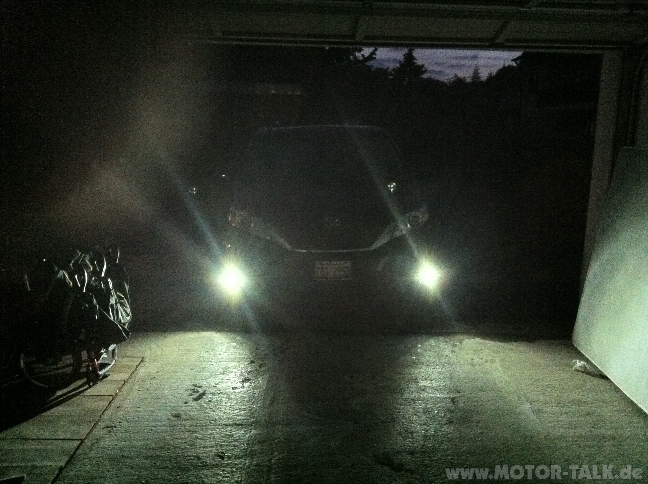

So, wollte mich kurz melden und einen aktuellen Stand durchgeben.
Danke noch mal für den Tipp mit carnet. Hab gegoogelt und die Möglichkeit mit meiner Frau besprochen, letztendlich haben wir uns aber dann doch dagegen entschieden. Sollten wir länger als zwei Jahre bleiben lassen wir den Sienna wahrscheinlich sowieso hier.
Das heisst gleichzeitig aber auch, dass ich doch eine Lösung für's Standlicht finden musste.
Nach einigem rummessen hab ich dann recht schnell festgestellt, dass meine Möglichkeiten sehr gering ausfallen. Alle möglichen Anbaustellen für ein TFL waren mehr als 40 cm vom äußersten Wagenumriss entfernt. Hab dann aber noch mal die Höhe der (nicht vorhandenen) NSW abgemessen und siehe da, die untere Kante ist genau (und ich mein wirklich GENAU) 35 cm vom Boden entfernt.
Hab dann die NSW-Abdeckung ausgemessen und mich dann im Internet schlau gemacht. Letztendlich ist meine Auswahl auf runde TFL/Positionslichter von Dectane (LGX10B) gefallen, weil mir die am unauffälligsten erschienen.
Obwohl ich wirklich keine Ahnung von Elektronik habe, hab ich mich doch dazu entschieden zu versuchen die TFL selbst einzubauen. Erschien mir dann doch relativ einfach. Die NSW-Abdeckung hab ich einfach ausgeschnitten und die TFL reingesetzt und Kabel gezogen. Masse ist klar, Standlicht hab ich mir über einen Kabeldieb geholt und Zündungsplus über den Sicherungskasten.
Den Kontakt der originalen, orangenen Standlichter hab ich einfach abgeklebt, sprich momentan funktionieren nur die Blinker, aber kein Standlicht. Einfach Isolierband ab und Originalzustand wäre wieder hergestellt.
So, jetzt hab ich aber zwei Probleme.
1) Die TFL zeigen aufgrund der Form der Abdeckung nicht 100%ig nach vorne, sondern sind etwas zur Seite geneigt. Sieht man hier glaub ich ganz gut.
Meint ihr das ist so in Ordnung, oder könnte es bezgl. des Winkels Probleme geben?
2) Leider musste ich nach Einbau feststellen, dass es sich hierbei eigentlich um keine wahren Positionslichter handelt, denn ohne Zündung läuft hier gar nichts.
Nach einigen Stunden googlen hab ich dann in einem anderen Forum was von wegen Standlicht ein zweites mal abgreifen und durch eine Diode mit dem Zündungskabel verbinden gelesen. Kann mir jemand das mal genauer erklären? Leider wird es wohl Probleme geben, wenn die TFL in gedimmten Zustand als Positionslicht dienen sollen, dies ohne Zündung aber nicht tun.
Bin für jegliche Infos sehr dankbar.

Sieht doch super aus! 😎
Wenn vorher da unten keine Lichter sondern nur Plastik war, hast du den Wagen ja richtig aufgewertet. 🙂
Wegen den Tagfahrleuchten würde ich mich so verrückt machen, ich glaube nicht, dass da einer vom TÜV den genauen Abstrahlwinkel messen wird oder?!😕
Wenn die Leuchten jetzt krumm und schief sitzen würden könnte ich mir sowas vorstellen..aber so wie das Aussieht wird da keiner nen Aufstand machen (hoffentlich). Also ich würds riskieren und so einfach hinfahren. Aber man muss beim dämlichen TÜV mit allem rechnen also viel Glück 😉
Ich kann dir deine andere Frage leider nicht beantworten, ich wollte eigentlich nurwegen der Nebelschlussleuchte schreiben: Hast du dir schon eine besorgt?
Weil ansonsten würde ich dir so eine kleine, unauffällige LED Nebelschlussleuchte empfehlen! 🙂
Klarglasoptik, mit E Zeichen und Eintragungsfrei.
Diese riesen Klötze die man sonst sieht sehen fürchterlich aus..(naja Geschmackssache sicher...)

Vielen Dank! Mein Ziel war es, dass es nicht ganz wie hingeklatscht aussieht. Ich glaube das hab ich einigermaßen hinbekommen. Ich schau mal ob ich bis zum TÜV-Termin noch was am Winkel machen kann. Wenn nicht schau ich mal was dazu gesagt wird.
Das ist lustig, dass du das mit der LED-NSL erwähnt hast. Hab mich gestern Nacht noch etwas umgesehen, ob es nicht doch eine alternative zu den roten Backstein-NSL gibt und bin dabei auch auf diese LED-Leuchten gestoßen. Da meine Rückblenden sowieso LED's sind trifft sich das wirklich gut. Hab dann gleich eine für ca. €30 bei Amazon bestellt.
Vielen Dank auch für das Bild. Sieht viel besser aus als diese 08/15 NSL. Mein Schwiegervater hatte auch mal so einen Park Avenue wie du. Toller Wagen!
mit dem Winkel sollte es kein Problem geben, da der Gesetzestext sagt:
Zitat: "Geom. Sichtwinkel: Horizontal 45° innen bis 80° außen, Vertikal ± 15°, jedoch bei Anbauhöhe < 750 mm auch 5° nach unten." Zitat Ende.
