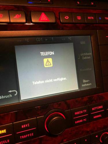

Das Abstöpseln des Zuheizers vom CAN-Bus hat bei meinem 2005er GP0er fast alle Elektronikprobleme des ZAB behoben. Nur eines ist übrig geblieben: Das Telefon ist nicht verfügbar.
Jemand eine Idee, woran das jetzt noch liegen könnte?

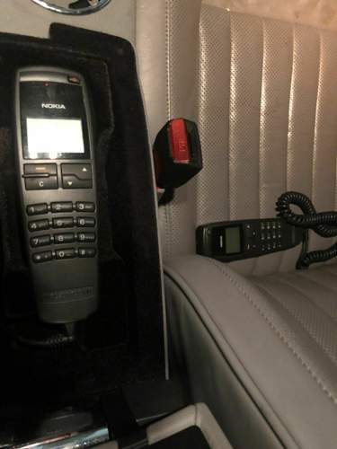

ja aber bei mir ist es doch verbaut, im Kofferaum ist das Telefonmodul und in den Armlehen habe ich das Simkarten fach und den Hörer.

im Anhang die Fotos was bei mir verbaut ist.
Ich kann kein Bluetooth handy koppeln, hab es versucht, es wird nichts gefunden.
Außerdem müßte er nach einem simcode fragen, da ja ne simkarte drin steckt aber auch das tut es nicht.

Ich habe bei mir ab Werk auch kein Telefon verbaut,aber es ist alles drin.Ich kann es mit obd finden und einen Testton über Lautsprecher laufen lassen und habe die Ladeschale in der Mittelarmlehne.
Aber auch bei mir kommt die Anzeige(nicht verfügbar).
Man müsste es vielleicht noch codieren?
Die Codierung ist die Gleich wie bei mir.
Du hast aber einen Blauzahn Hörer drin.Ich nicht.

wenn es nur an der simkarte liegen würde, dann müßte zumindest die meldung code eingeben oder simkarte einlegen oder sowas erscheinen.
Heute bin ich im Telefonmenüe mal auf reset, aber das ändert auch nichts.
Ich schaue mal nach der Sicherung, nicht das die nur hinüber ist.
Das wäre zwar das einfachste, aber daran glaube ich nicht.
Selbst auf dem Display in der Armlehne kann man ja nichts ablesen, das ist seltsam, auch da hab ich alle knöpfchen gedrückt, aber ohne erfolg.
