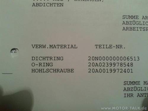

N'abend,
hat jemand die Nummer von der entsprechenden MB-Service-Info für die Nachrüstung des Rückschlagventils? Könnte man dann dem Freundlichen gleich unter die Nase halten. Habe im WIS nix gefunden.
Gehen die Fälle auch machmal mit Ölverlust am Turbolader einher?
Dank & Gruß,
pterodactylus
vielleicht hilft die Teilenummer, s Anhang
20140208-192325

Hallo ! Ich hate gleiche Problem
Nachdem ich die Hohlschraube mit Ventil für ca 10€ Gestern eingebaut habe ist das weg!!!
