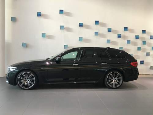

hi hab zwar schon bestellt derzeit die 20 zoll überlege aber auf die 19 zoll zu switchen.
wie sind die Erfahrungen?

Also ich fahre 20" mit dem M-Sportfahrwerk. Wenn man nicht gerade Wackersteine als Straßenoberfläche hat, ist das natürlich keine Sänfte, aber auch alles andere als unkomfortabel. Ich jedenfalls vermisse kein einstellbares Fahrwerk.
Zumal selbst die 20" an dem doch sehr stämmigen G31 nicht übertrieben groß wirken...
Ja, Felge ist nicht zu groß, Wagen eher zu hoch.
