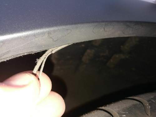

@TomVanGraf schrieb am 30. Juni 2020 um 19:31:46 Uhr:
Vielen Dank an die Vorredner, aber ich denke das hat sich dann schon erledigt. Denn mit dem Wegschneiden ist ja die Kante des Kotflügels bereit für massig Steinschläge oder?!
Wir reden hier von dem Kunststoff was beim Allroad auf den Radkästen aufgeklebt ist. Greift man in den Radkasten und tastet den Kunststoff ab, merkt man das eine Kante nach innen übersteht, die sozusagen in der Luft sitzt. Mit einem Dremel oder scharfen Kattermesser kann man das wegschneiden. Da wird nichts an der Karosse geändert. Das ist in ein paar Minuten erledigt. Das ist doch kein Problem oder sogar ein KO für größere Räder. ***Kopfschüttel***
Dazu muss man es auch schneiden und nicht wegschleifen lassen.... 😁
Ich muss mir das nachher noch mal ansehen. Wenn es so ist wie ich befürchte. Dann schneidet man die Kante weg die man früher gebördelt hat oder ?
Das wäre dann aber keinerlei Rede wert denke ich. Den danach kommt ja immer noch die Radhausschale zum Schutz.
EDIT: Da habe ich wohl eure letzten Posts übersehen. Danke. Dann war meine Vermutung ja richtig. Also weg damit und freuen über die schicken neuen Räder die vernünftig im Radhaus stehen.
@Polmaster schrieb am 30. Juni 2020 um 19:48:55 Uhr:
Ich lasse gerne arbeiten Polmaster :-)
@LubbY-HST schrieb am 30. Juni 2020 um 19:48:59 Uhr:
Na also, geht doch :-)
Schleift sich weg, 8,5Jx20 ET43 mit 10er Distanzscheibe.
Nur händisch noch den Grat entfernen....ferddisch.
Aha jetzt kommen wir der Sache näher. Nungut, dann würde ich wirklich per Malerband schön die 5 mm abkleben und das per Cutter abtrennen (hab ja vom Folieren recht scharfe Klingen 😁)...
Ich dachte vorhin ich müsste die innere Radhausschale beschneiden... Sorry Leute 🙂
PS: Ich finde es lustig wie bürokratisch das mit Automodifikation ist, aber hier einfach was weggeschnitten werden darf 😁
