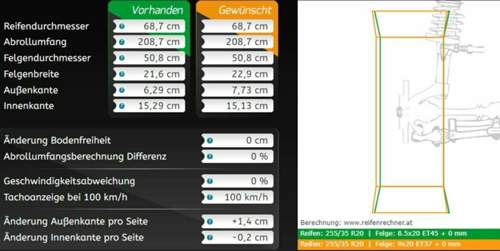

1) Stand Radkasten im Vgl zur Originalräder (8,5x20 ET 45 255/35R20) innen fast gleich, außen +14mm, sprich +/- wie Originalfelge mit 14er Platten (die es nicht gibt). "Spurplatten" sind somit mit dieser Felge kein Thema. Siehe Bild 1.
2) "Auflagen" im eigentlichen Sinn wird es keine geben, da für Originalräder keine Gutachten/ABE zur Verwendung auf anderen Fzg. existieren. Vor nicht all zu langer Zeit bekam man problemlos ein Traglastgutachten von Audi per Kundendienstanfrage - das soll nun nicht mehr (so einfach) der Fall sein. Sprich willst Du eintragen lassen, ist das Thema Traglastbescheinigung eine Herausforderung! Ev. organisiert Dir Dein :) selbiges oder Du hast "Glück" und findest jmd. (im Netz) der diese Bestätigung bereits hat.
3) Seitens Spezifikationen sollte das A8-Rad wie die sprichwörtliche Faust auf's Auge passen. Traglast kenne ich nicht, müsste aber mit Stammfzg A8 passen (im Gg.satz zu der von Dir genannten TT oder A4 Felgen), Lochkreis passt, Mittelloch passt (also keine Zentrierringe nötig), Dimension und ET passen, damit das Rad optisch sehr schön im Kasten steht. Somit "fahren" kannst Du die Felgen jedenfalls - ob mit oder ohne Eintragung. Was nebstbei bemerkt Deine COC dazu sagt (also ob bei Deinem Wagen von Haus aus Felgen ab 19" eingetragen sind), musst Du nachsehen. Thema Tankschutzblech wärme ich hier nicht auf.
4) Hinsichtlich "welche ET geht mit welcher Felgenbreite" (im Sinne eingetragen) gibt es hier in den Felgenthreads Unmengen an Hinweisen (und auch Photos). Wie auch Fulano zuletzt angemerkt hat, werden 9"er bis ET 35 problemlos eingetragen. Also von daher alles gut.

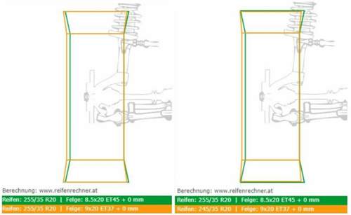

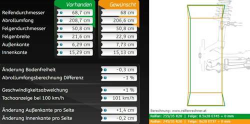

4) Mir ist nicht klar, warum Du statt der originalen Reifendimension "nur" 245er aufziehen willst, aber ja, die würden wohl auch "passen". Auch die 245er werden noch nicht "(ein)gezogen", sondern es stehen die Reifenflanken eben etwas "gerader", wohl aber noch immer mit leichtem Winkel nach außen. Siehe Bild 2 - die A8 Felge einmal mit 255er und einmal mit 245er im Vgl. zur "Originalfelge". Hängt letztlich auch vom Reifenmodell ab - ob breit oder schmal bauend.
Rein von der Dimension her würden die 245/35R20 eintragbar sein, zumal es eine Tachovorauseilung gäbe und diese mit 1% im Toleranzbereich läge (siehe Bild 3).
