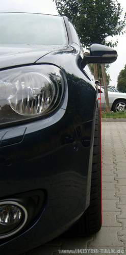

Ich habe schon früh angefangen und mir für den Sommer 20 Zöller für den kleinen besorgt!
Fahrzeug: 1.4TSI 122PS Highline, Sportfahrwerk
Felgen: 8,5x20 ET40 mit Bereifung 225/30
Gestern wurden Sie schon probeweise montiert ! ! !
Ergebnis seht selber . . . (Sorry, hätte ihn mal waschen können)
Was habt ihr geplant? Fotos!
Habt ihr was am Fahrwerk geändert?

Endlich mal eine fachkundige Aussage, wie es auch bei voller Einfederung aussieht.
Das ist nämlich der Knackpunkt, und nicht ob etwas schleift wenn 1 Person im Auto sitzt😉
Bei voller Einfederung sind nämlich alle gleich, ob tiefergelegt oder nicht.
Und nur das zählt beim TÜV!
Wenn Du schon fragst: Geht mal gerade garnicht. Überhaupt nicht.
@TE und @SebastianH83
Falls die Bilder nicht täuschen bekommt ihr die auf "legaler" Weise niemals eingetragen! So wie das aussieht stehen die Räder oben ja 20mm, oder mehr über. Ohne "ziehen" ist das wohl nur eine Frage der Zeit, bis man euch die Fahrzeuge still legt.

nicht der Reifen, sondern die Lauffläche muss abgedeckt sein.

Ich meine aber, daß diese Vorschrift mittlerweile geändert wurde. Soviel ich weiß, muß jetzt das komplette Rad abgedeckt sein. Bin mir da aber nicht 100%ig sicher.
Es darf nichts überstehen!
Selbst die Lauffläche ist auf dem Bild wohl nicht ausreichend abgedeckt.

Lese mal die Auflagen "K1C, K2C, K3a", die für dein Fahrzeug vorgeschrieben sind. Viel Spaß beim Umbau. 😁
EDIT: "K8h, K8i" sind auch nicht schlecht....... 🙂

Da werde ich wohl nochmal ein ernstes Wörtchen mit dem Reifenfritzen wechseln müssen.
Denn ich habe ausdrücklich gesagt das ich sonst am Auto nichts verändern möchte.
Ich habe ihn auch extra auf die ET hingewiesen, er meinte das geht.
Hmm, immer erst beim Tüv anfragen, was bei welcher Felgen/Reifenkombination mit welchem Aufwand machbar ist. Am besten alles schriftlich geben lassen. Und dann einkaufen gehen 😉

VOR dem Kauf das Gutachten einsehen, hätte eigentlich reichen sollen.
Der Tüv sagt dir ungesehen auch nicht was geht und was nicht.
