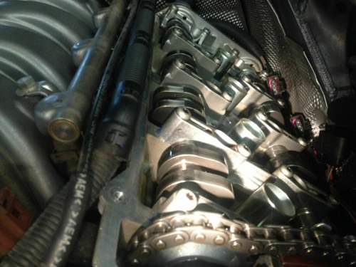

ich bin auf der Suche nach Ersatz für beide Nockenwellen der Bank 1.
Habe jetzt welche gefunden die eine andere Endung der Teilenummer haben.
Meine haben die Nr. 077109022EM und 077109021GL, die gebrauchte Teile hätten die Nummer 077109022DP und 077109021GL.
Ist das ein Problem?
Die alten NW sind in der Anlaufbahn der Nocke etwas eingelaufen.
Was sollte noch mit getauscht werden?
Gruß ty66
Da ist keine Gerade zwischen. Die Nockenform mit der ansteigenden Flanke ist normal und gehört so.
Bei dem Schlepphebeltrieb fällt dir alles auseinander, aber die Nockenwellen an sich nicht! Tu dir den Gefallen und ersetze alle Auslasshydros. Dann zusammebauen und gut ist.

abschließend hierzu: NWV Bank 1 erneuert, keine Geräusche mehr beim Kaltstart-auch nach mehreren Tagen. Leider nun MKL P1136 und P1138 add. auf beiden Bänken nach mehreren 100 km auch nach mehrmaligem Löschen wiederkehrend.
@ty66 schrieb am 14. Februar 2017 um 20:31:26 Uhr:
@K.Reisach Danke für den Tip mit der Nocke.
Bank 2 sieht genauso aus, also wohl alles im grünen Bereich.

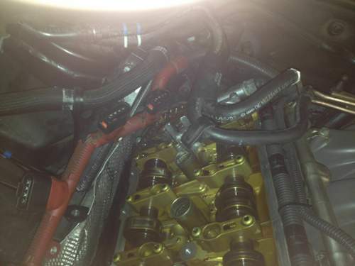

Im Etka steht, daß die Ausgleichselemente eingepresst sind, bekommt man Sie raus wenn die Nockenwelle weg ist und man die Rollenschwinghebel um möglichst bis 90° nach oben dreht?
Oder muß die Welle der Rollenschwinghebel raus?
Im Elsa steht, dass die Ausgleichselemente in die Schwinghebel eingepresst sind, bekommt man die gut raus oder gibts nen Problem beim ausbauen und wieder "einpressen (wie und mit was vor allem)"?
Anbei noch 2 Bilder, die Kette aus Bank 1 ist straff, Bank 2 locker(Ist das ein Problem?). Gleitschienen sehen beide noch sehr gut aus.

In Deiner Ölwanne ist ja schon Schlick unten drin. Die Nocken haben deutliche Laufspuren, aber nicht gravierend und eingelaufen in dem Sinne ist da nix, aber ein klares Laufbild - Laufspuren schon, aber nur allenfalls nicht immer Top geschmiert.
Die ganze Nockenwellenschmierung und - verstellung läuft halt nur gut, wenn das Öl immer auf Betriebstemperatur, sauber und frisch ist und der Öldruck Top, sowie die Viskosität (nimmt im Laufe der Zeit rasch ab) stimmt und sich nirgends Ablagerungen gebildet haben.
