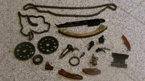

Hier ist ein Foto von den Teilen, die ich zurückbekommen habe, sowie die Rechnung.
Febi Bilstein war im Angebot zu lesen, in der Rechnung ist es neutral gehalten.
Kettensatz
Rechnung
@GMDJ schrieb am 19. Januar 2015 um 18:47:04 Uhr:
Also demnach wurde alles erneuert...

@GMDJ
Die Rechnung guck ich mir später mal an. Auf deinem Bild ist schon mal das komplette Nockenwellenkit getauscht wurde. Vom Sekundärkettenkit wurden unverständlicherweise die Kettenräder nicht getauscht. Die Spannschiene der Sekundärkette ist gebrochen. Ist das schon im laufenden Betrieb passiert?
